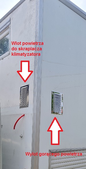

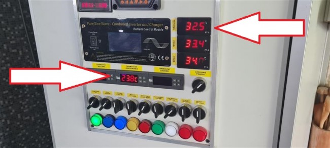

Teraz przykład praktyczny: Milka2, kubatura większa niż dwóch przeciętnych blaszaków, izolacja ścian lepiej niż bardzo dobra. Eksperyment rozpocząłem około godziny 13:30 z termostatem ustawionym na 24 stopnie. Na wyjście Frala zamontowałem dostarczoną przez producenta rurę przedłużającą którą przeciągnąłem przez sypialnię i skierowałem do wnętrza kampera, tak więc chłodne powietrze trafia do części dziennej tu się ogrzewa i górą wraca do sypialni gdzie jest pobierane przez klimatyzator i ponownie schładzane. Powietrze potrzebne do schładzania klimatyzatora jest pobierane z zewnąrz i po ogrzaniu wyrzucane na zewnątrz przez dobrze uszczelnione kanały. Po godzinie pracy przy oknach zasłoniętych lustrzanymi zasłonami: górna strzałka to temperatura na zewnątrz, a dolna temperatura w środku kampera.
Widoczna na pierwszym zdjęciu ciut przydługa czerwona rurka to wylot skroplin. Nie jest to w przypadku Frala element niezbędny ponieważ skropliny są odparowywane i w postaci pary wyrzucane na zewnątrz wraz z gorącym powietrzem
