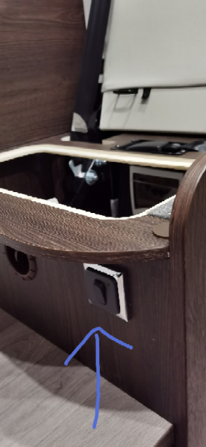

Znalazłem dziś włącznik pod fotelem w tylnym rzędzie za pasażerem i z info poprzedniego właściciela dowiedziałem się , że to grzanie zbiornika szarej... (foto)
Byłem święcie przekonany , że zbiornik oprócz izolacji ma nadmuch ciepłego powietrza :-/
Ktoś wie jak jest??

w pakiecie NK zbiornik na szarą jest izolowany i ogrzewany z nadmuchu ciepłym powietrzem + mata grzewcza elektryczna załączana włącznikiem który pokazałeś na zdjęciu

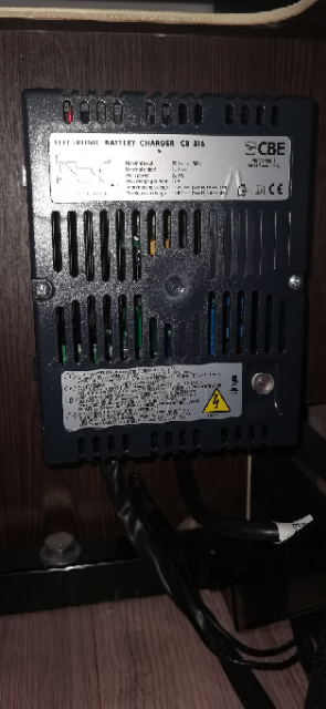

Solar i fabryczna ładowarka działają niezależnie od stanu panela (on/off) - ładują akumulatory cały czas. Na akumulator rozruchowy płynie niewielki prąd przez diodę, na której odkłada się 0,7 V więc napięcie ładowania aku rozruchowego jest poniżej 13V przy ustawieniu ładowarki na tryb ładowania akumulatorów żelowych. Jeśli rozladujesz aku rozruchowy to ten system ładowania raczej Ci się nie przyda - pomniejszone napięcie i mały prąd nie uratują sytuacji. Akumulator zabudowy jest ładowany pełna mocą zródła (solara lub ładowarki).

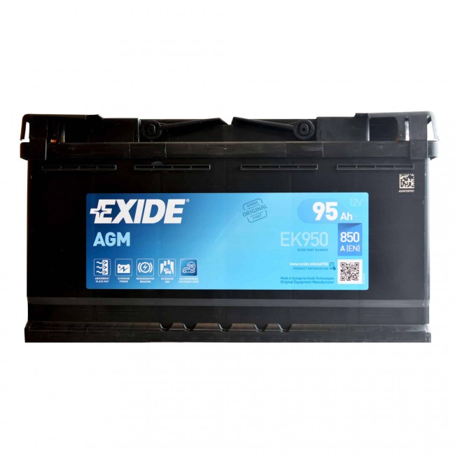

W zabudowie mam dwa exide agm 95Ah
Rozruchowy to Fordowski agm 80Ah
ładowarka taka jak na foto, przełącznik ustawiony na PB
W innym wątku czytałem, że w Benimarach ładowarka po podpięciu 220v ładuje tylko aku zabudowy....
