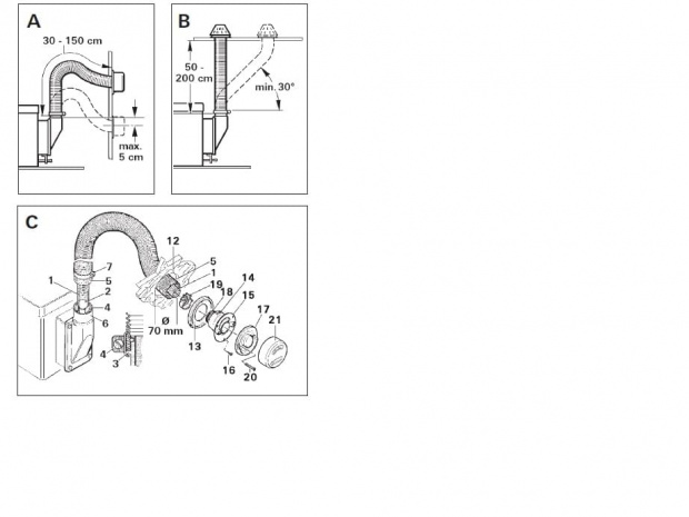

Witam,
Chciałbym przedłużyć wylot spalin z komina lodówki prawie na dach pojazdu (+1,5metra) ponieważ teraz chowa się on za drzwiami przesuwnymi. Pytanie więc czy będzie to działać, czy są jakieś przeciwskazania?

Twój pomysł z wydłużeniem komina nie jest dobry. Spowoduje to szybszy cug ku górze a w efekcie nie dogrzanie czynnika w obiegu.
W lodówkach stosuje się nawet tłumiki wylotu w postaci zawieszonej spirali wewnątrz komina m/w w połowie wysokości właśnie po to by mniej ciepła uciekało przez komin.

Wydłużenie komina spowoduje zwiększenie cugu w kominie a więc większy odbiór ciepła (a nie dogrzanie) od czynnika ochłodzącego. Tym samym polepszy wydajność chłodzenia. Innym sposobem na zwiększenie wydajności lodówki jest wstawienie w jej układ komina wiatraczka wyciągowego.

Nie chodzi mi o zwiększanie wydajności chłodzenia spalin, ale muszę gdzieś to ujście spalin wyprowadzić w inne miejsce, bo w tej chwili otwarte drzwi przesuwne mocno go zasłaniają. Poza tym jak są uchylone to ten spaliny nalatują do środka, a znając życie, w lecie te drzwi będą cały czas otwarte.
To może jakość spowolnić te spaliny... hmm...
To mam zagwozdkę. Lodówka musi być tu gdzie jest, a komin musi być gdzie indziej.
Widziałem na forum jachtowym, że do tego typu lodówek montują długie kominy, i zawijają je żeby powstał syfon.
spider666
Twój sprzęt: FT300
Dołączył: 27 Wrz 2021
Postawił 1 piw(a)
Skąd: LBN
Wysłany: 2021-09-29, 09:31
Po dokładniejszych obliczeniach wychodzi że było by to 1 metr nad wyjście z ogrzewacza (nad górę lodówki). Widziałem też kiedyś kampera w oryginalnej zabudowie gdzie miał ujście komina na wysokości góry drzwi wejściowych a lodówkę na podłodze. Niestety wtedy nie wiedziałem, że będę taki temat ogarniać i nie pytałem jak to działa.

Nie jestem fachowcem i wydaje mi się że koledzy powyżej mają rację. Pisze jednak dlatego że mam oprócz kampera kemping LMC. Taki trochę większy i właśnie nie ma kratek wentylacyjnych lodówki na ścianie. Po oględzinach dachu i podłogi okazało sie ze jest dodatkowa dziura zasiatkowana od spodu w podłodze oraz duży daszek wentylacyjny na dachu. Z tym że nie jest to taki kominek co robi duży ciąg tylko bardziej zawinięty krawędziami. Wydaje mi się że u Ciebie spaliny jak i wentylacje lodówki musisz wyprowadzić do góry ale kanałem ogólnym. Czyli spaliny i powietrze z chłodzenia radiatorów. Niestety wiąże sie to z dokładnym uszczelnieniem całego układu.

Tak, będzie działać. Odpowiadam krótko bo otrzymujesz za dużo odpowiedzi w stylu: wydaje mi się.
Śmiało możesz przedłużyć komin nawet o 1,5 m w linii prostej - jak podajesz. I nie dodawaj żadnego syfonu. Wystający ponad dach kominek max 10 centymetrów zakończ daszkiem aby deszcz nie wpadał bezpośrednio do rury komina

Zgoda że są kominy wyprowadzone na dach, ale spaliny są odpowiednio tłumione by za szybko ku górze nie ulatywały a ciepło im odbierane było w istotnym punkcie obiegu lodówki a nie w eterze. Stąd w niektórych lodówkach stosuje się w/w spirale/świderki a w innych nie ma takiej potrzeby, to zależy od konstruktorów/projektantów i tu decyduje o zastosowaniach model lodówki i koncepcja wyprowadzania spalin a nie widzimisię bo ktoś ma amerykański papier.
Fizyka w Polsce jest identyczna.
Jeśli lodówka z fabryki wyszła jako krótki komin, to ma być krótki, a jeśli długi to długi ale z syfonem lub innym tłumikiem.
Nie chcę się z nikim kopać, ale prawa fizyki są nieubłagane, ciepło zawsze leci do góry, im dłuższa rura tym szybciej leci w eter i zamiast grzać to co powinno być ogrzane to ciepło ulatuje i ociepla atmosferę.
Lepciak, Twoje doświadczenie z lodówkami na statkach pełnomorskich wydaje się paradoksalne wobec lodówek kamperowych = absorbcyjnych, w istocie lodówki zasilanej gazem, gdzie jest płomień i jego ciepło nie może iść na marne w przeciwieństwie go grzałki elektrycznej. A chodzi o spaliny z płomienia.

Dzięki koledzy. Widzę że istnieją takie rozwiązania i już wiem jakie mogą być komplikacje przy tym rozwiązaniu. Nie pozostaje nic innego jak wypróbować w praktyce zanim się to na stałe zabuduje.
