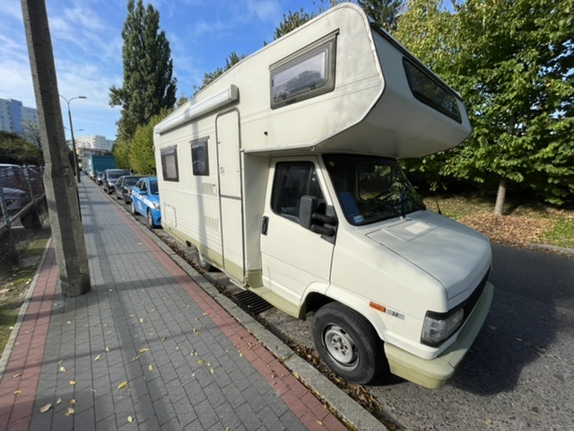

Otworzylem watek z moim Ducato I 1.9TD 1991
Plan jest taki aby utrzymać jego retro style od mechaniki po wizualizacje wiec spisze tutaj co i jak porobilem aby dopieścić jego stan.
Po przeglądzie okazało się że ogólny stan mimo wieku jest bardzo dobry.
Prace na pierwszy strzał:
1. Remont skrzyni - synchornizatory
2. Wymiana polosi bo zmeczona
3. Malowanie szoferki - ktos kiedys zrobil to tragicznie
4. Montaz wspomagania kierownicy - aby druga polowka miala latwiej
5. Wymiana alkowy i kawalka sklejki pod oknem
6. Montaz 3-punktowych pasow w tylnej czesci
W nastepnym kroku
1. demontaż łazienki i odmalowanie na bialy kolor
2. Wymiana poszczegolnych sklejek na nowe
3. Zmiana kolorystyki szafek - front
4. Wyciszenie komory silnika
