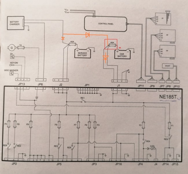

Przejrzałem forum i nie natrafiłem na podobny przypadek. Jak w temacie czasem pali bezpiecznik 40A między energoblokiem a aku samochodu. Po założeniu nowego bezpiecznika nic się nie dzieje, energoblok normalnie ładuje, działa wskaźnik naładowania, uruchamiam silnik i jest OK. Pozornie bez powodu w ciągu kilku dni stwierdzam, że jest spalony i oczywiście nie działa ładowanie z energobloku, wskaźnik. Samego momentu przepalania nie zauważyłem. Sprawdziłem kable czy przypadkiem gdzieś do masy nie dotykają i nie wiem. Napięcia akumulatorów są jednakowe i prąd nie przelewa się z jednego do drugiego.
Załączam schemat z zaznaczonym na czerwono kłopotliwym bezpiecznikiem. :gwm
Może macie jakieś pomysły co może być przyczyną takiego stanu rzeczy.

Nie znam tego energobloku, ale tak duży bezpiecznik może przepalić albo totalne zwarcie, albo przepływ bardzo dużego prądu np. w momencie dużej różnicy potencjałów obu akumulatorów - żeby daleko nie szukać moment odpalania auta.
Zakładam, że nie odpalasz silnika podczas bycia podłączonym do słupka z 230V z zewnątrz?

Dzięki za zainteresowanie. Zgadzam się, że 40A to dość dużo. Tak myślałem, że może mieć to związek z rozruchem silnika przy podłączonym 230V. W poprzednim aucie było to obojętne czy podłączony do słupka czy nie i można było odpalać. W tym robiłem próby i nic się nie działo, bezpiecznik był cały. Zdaję sobie sprawę, że podłączenie do 230V łączy w energobloku akumulatory równolegle i może jednak coś być na rzeczy. W instrukcji auta nie znalazłem takiego zastrzeżenia.

Ja mam energoblok EBL 99 i każdorazowa próba odpalenia silnika przy podłączonym 230 V kończyła się właśnie tak jak u Ciebie.

Pewnie tak jest, nie będę odpalał przy podłączonym 230V. Słaba informacja w manualu bo nie ja jeden na to się nabrałem, w skrzynce znalazłem sporo blaszek spalonych bezpieczników oraz spory zapas nowych po poprzednim użytkowniku auta :lol:
Muszę jakoś obmyślić sprytne podłączenie separatora akumulatorów.
Muszę sprawdzić czy to jest tak zrobione ale jest wejście energobloku które po włączeniu zapłonu rozłącza akumulatory, nie wiem czy w moim aucie tak podłączyli. Trzeba trochę pokopać w kabelkach.

Może być tak, że w EB zgrzewa się przekaźnik. Tylko że to rzadki przypadek. Może być również problem z podłączonym D+ Np. jest na nim napięcie, pomimo nie ładującego alternatora. EB wtedy myśli że auto odpalone i spina aku. Może być tak, że odpalasz na podłączonym EB do 230V i aku zabudowy jest naładowany. W tej sytuacji również EB spina akumulatory. Każdy z tych przypadków, wiąże się z przepaleniem bezpiecznika. Rozrusznik potrzebne od 300A w górę, a 40A bezpiecznik tego nie wytrzyma.

Gewehr, myślę, że to przez odpalanie przy włączonym 230V. Nie będę tak robił i zobaczę czy coś z tym bezpiecznikiem się dzieje. Jak dalej będzie coś nie tak to będę szukał zgodnie z Twoimi poradami. Dzięki :)

A może ktoś mógłby korzystając ze schematu podpowiedzieć jak podłączyć separator akumulatorów tak by każdy działał niezależnie a mogły by się ładować z energobloku. ;)
Czy może tak być? jak narysowałem.
