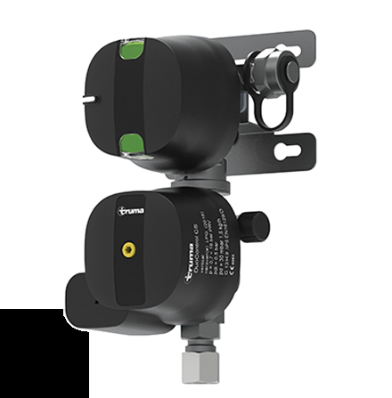

żeby Truma gazowa mogła legalnie pracować podczas jazdy instalacja musi byc wypsażona
reduktor z CS ( crasht sensor ) i odpowiednie wężyki ze stopem

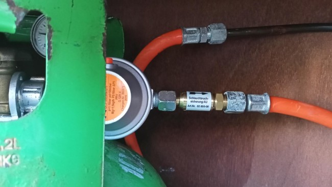

Jest prostsze rozwiązanie, zawór odcinający przy rozerwaniu węża 49zł na 50mbar - własnie wstawiłem sobie.

Jak już pisałem tutaj trzeba zaznaczyć,, że to zadziała tylko na uszkodzenie węża.

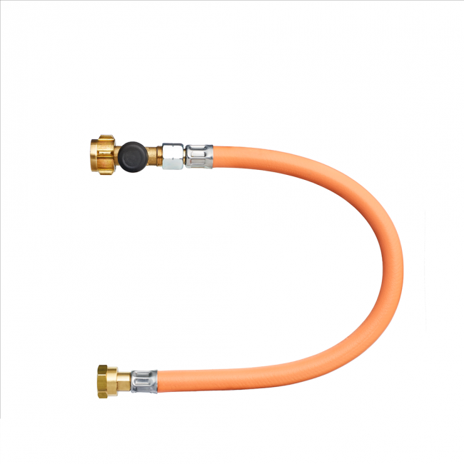

Jak chcesz bezpiecznie jeździć z otwartą butlą gazu, to tylko reduktor z CS i dedykowane węże, np. takie jak poniżej.

No i wystarczy, że zadziała na uszkodzenie węża - odetnie butlę i dopływ gazu. Wszystkie sprzęty maja odcięcia gazu na termoparach więc to jest bezpieczne.
Owszem nowy reduktor węże jak najlepiej tylko.... w sumie to "prawie" samo.
