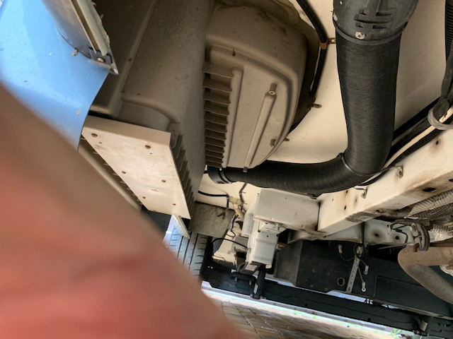

Witajcie, z obserwacji słuchowych wynika, że największy hałas podczas jazdy dobiega z .... ano dobiega ze schodka wejściowego przy drzwiach ( części mieszkalnej ). Wcześniej wyciszyłem nadkola i efekt jest może nie powalający ale zauważalny, więc teraz czas na wyciszenie plastikowego schodka tyle, że nie bardzo mam pomysł czym by go tu wyciszyć ( oczywiście od spodu ) czyli musi być wodo/wiatro odporne, no i przyczepić wyciszenia raczej bezpośrednio ( klej ) raczej się nie da bo struktura materiału jest "skomplikowana" jak widać na zdjęciu.

W motoryzacji "wodoodporne" to maty butylowe. Używane między innymi w drzwi do wyciszeń audio. Poza samoprzylepną powierzchnią jest to mata formująca się jak "plastelina". Tak więc nierówności nie są istotne bo zrobi się swoista skorupa.
P.S. A tak na marginesie to ta rura jest przejściem ogrzewania między pomieszczeniami czy do ogrzania podwoziowych zbiorników szarej wody? To jakaś specjalna rura?
Piwa: 346/86
Wysłany: 2020-05-31, 10:19
Z racji czym się zajmuję na co dzień , wykonałbym zabudowę ze sklejki szalunkowej. Wolną przestrzeń wypełnić można matą wygłuszającą innym słowy pianką akustyczną.

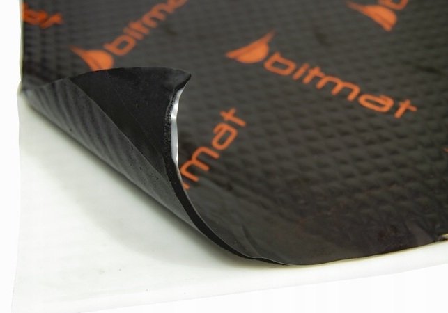

W poprzednim kamperze miałem podobnie :evil:
Dokuczliwy szum, zwłaszcza podczas jazdy w deszczu.
Nakleiłem 4mm matę butylową z warstwą aluminium (taka jak na zdjęciu).
Faktycznie formowała się jak plastelina i idealnie przylegała do wszelkich nierówności.
... i nastała cisza :ok
Rura jest puszczona do ogrzewania przedniej prawej części oraz szoferki ( fabrycznie ), i od razu odpowiem :) - w zimie na początku wieje chłodem ale po kilku minutach powietrze jest tylko troszkę chłodniejsze niż na początku linii.
No i to chyba będzie najlepsze rozwiązanie, oklejałem tą matą przednie nadkola ale jakoś zapomniałem, że mogę jej użyć do schodka. Dzięki.
