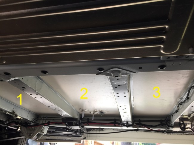

Miałem do dyspozycji 3 wnęki, musiałem rozważyć kilka aspektów i ostatecznie wybrałem "bramkę nr1" czyli tuż przed tylną osią. We wnęce 2 są wężyki spustowe, a 3 jest tuż za tłumikiem.
Wnęka 1 jest najbliżej schowka na butle i łatwiej się do "sieci" gazowej podłączyć bez zbędnego przeciągania przewodów.

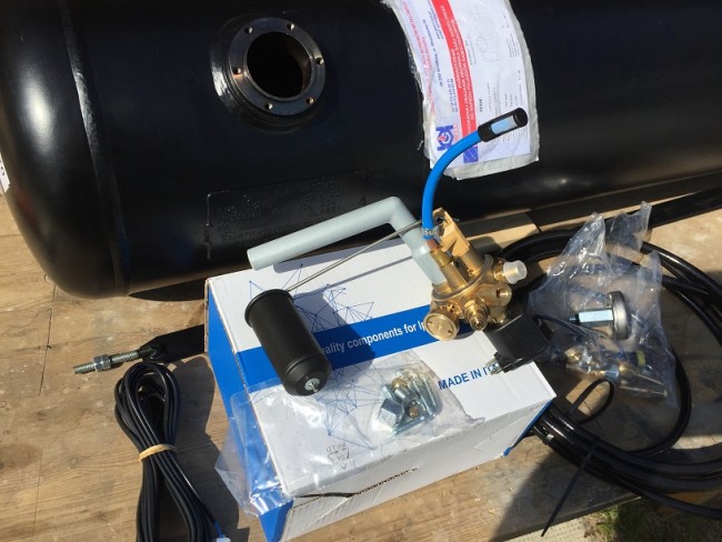

Tradycyjnie już, wielozawór musiałem zamontować na stole, powyginałem trochę drut z pływakiem tak by wskazanie rezerwy sygnalizowane było na ostatnich 10-12 litrach gazu zachowując 80% napełnienia - czy trafiłem okaże się w praniu.

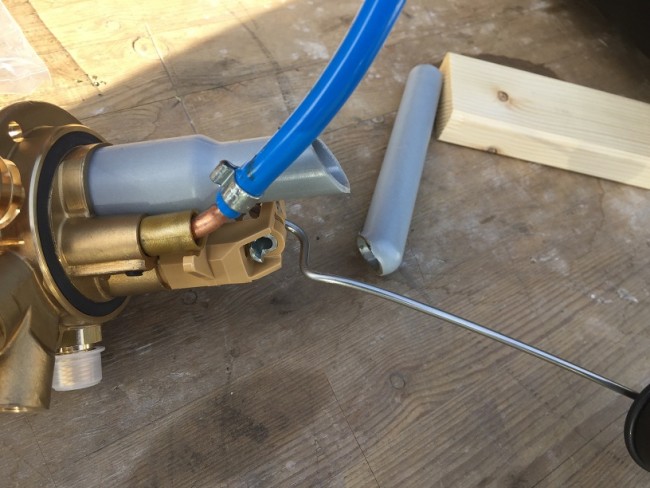

Rurkę wlewową obciąłem bo mnie wqurzała. Rurka niebieska pobierająca mocowana z króćcem na śrubce. Odkręcić, obrócić, przykręcić

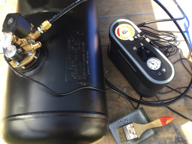

Przenośną sprężarką nadmuchałem do 3Bar i sprawdziłem szczelność osadzenia zaworu wodą w płynem.

Zbiornik trafi do wnęki 1 - blisko stamtąd do przyłącza.

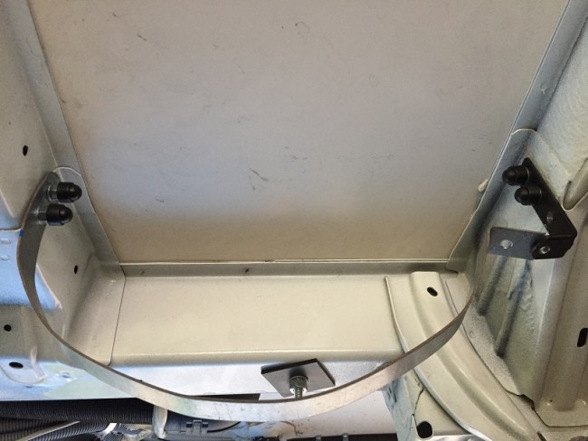

Oryginalne opaski zastąpiłem bardziej pancernymi. W poziomie śruby M8, w pionie śruby M10

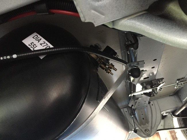

No i zbiornik wisi. Jeszcze tylko przewody i gotowe.
