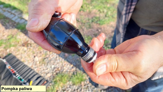

I tu pierwsza niespodzianka tego dnia. Motorek w naszym leciwym co nieco kamperku odmówił chęci długofalowej współpracy. Zaskoczył jak należy ale po 5 sekundach zamarł w bezruchu.
Maska do góry, kilka ruchów pompką-gruszką i ponowna próba ożywienia silnika. Zagadał i po kilku sekundach znieruchomiał.
Przy ponownej próbie pompowania paliwa okazało się że z „gruszki” pięknie tryska paliwo – głównie na boki.
Po wyciągnięciu pompki na światło dzienne okazało się że sparciała guma przy króćcach wlotu ale również i wylotu paliwa. Pompka miała niecałe 2 lata!
Metodą MacGyver-a, z użyciem srebrnej taśmy klejącej i cybantów przeznaczonych do węży ogrodowych przywróciłem pompkę do życia. Silnik zaskoczył i gdy już całkowicie się odpowietrzył układ paliwowy, rozpoczął pracę jak przysłowiowa pszczółka.
Ze świadomością, że moja „naprawa” może wystarczyć na okres od mniej więcej 1 godziny pracy do 1 roku poszukaliśmy sklepu motoryzacyjnego w okolicy naszego punktu docelowego w północnych Wogezach. Padło na Wessigenstein.

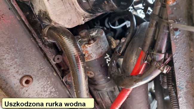

Ruszyliśmy do odległego o około 20 km zaplanowanego miejsca i tu druga niespodzianka.

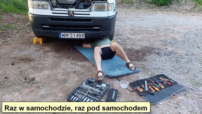

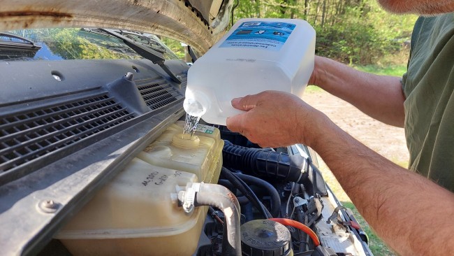

Zaczęły się pagórki, nie góry, i na podjeździe pod taki pagórek zaczął niepokojąco grzać się silnik. Nie włączyły się wentylatory. Wiem bo mam kontrolki załączonych wentylatorów. Włączyłem wentylatory ręcznie, bo mam taką możliwość. Temperatura spadła ale nie tak jakbym tego oczekiwał. Pierwsza myśl: uszkodzony czujnik temperatury wentylatora, druga myśl zawieszony termostat.
Ok, postój na najbliższym parkingu z myślą o wywaleniu termostatu.
Po otwarciu maski pierwsze pytanie: kurczę gdzie u licha jest ten termostat. (Z samodzielnych naprawa samochodów „wyrosłem” jakieś 25 lat temu więc tego nie wiem i niekoniecznie chcę wiedzieć)
Termostatu nie namierzyłem więc zacząłem od prostszej rzeczy- sprawdzenia poziomu płynu chłodniczego. I tu niespodzianka- nie ma. Ukradli, a może wyciekł.
Jednak wyciekł. Pękł przewód wodny przy podstawie filtra oleju. Na szczęście w takim miejscu, że można było odciąć uszkodzony kawałek. Tyle tylko, że „fabryczny” cybant-opaska była jednorazowa.
Udało się jednak naprawić z użyciem ostatniego już cybanta ogrodowego -takiego z motylkiem:).
Dojechaliśmy do miejsca docelowego. Silnik i chłodzenie zaczęło zachowywać się zgodnie z oczekiwaniami.

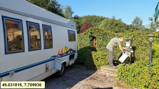

Dzisiejszy dzień poświęciliśmy na odpoczynek. Należał się po przejechaniu blisko 1300 km i po emocjach związanych z kamperkiem.
Wyprawa w góry do ruin średniowiecznych zamków była równie interesująca, jak rok temu. Teraz tylko przyroda jest na innym etapie rozwoju. Kwitnące wrzosy zastąpiła przepiękna, wczesna, z delikatną mgiełką zieleni, wiosna. Pogoda super, co widać na zdjęciach.
Gdyby ktoś chciał zatrzymać się na dłużej w tym miejscu to wodę można uzupełnić w pobliskim Niedersteinbach. Jest tam punkt serwisowy (49.031816, 7.709936): woda płatna, mycie kibelka free, niestety brak zrzutu szarej wody.
Plan na jutro to odebranie pompki i przy okazji kupienie w tym samym sklepie płynu chłodniczego (jazda na wodzie jest średnio dobra), wody destylowanej do przepłukania instalacji chłodzenia i prawdziwych cybantów.

...Jest tam punkt serwisowy (49.031816, 7.709936): woda płatna, mycie kibelka free, niestety brak zrzutu szarej wody...
gdzie Ty znalazłeś takie miejsce?
ani to po drodze, ani to przy jakimś szlaku.
andrzej627
Nazwa załogi: Stylevanek
Dołączył: 20 Lip 2015
Piwa: 366/159
Skąd: Francja
Wysłany: 2022-04-22, 13:50
Cyryl napisał/a:
Tutaj: https://park4night.com/lieu/15319/ :spoko

Na najbliższym parkingu spuściłem wodę z chłodnicy i zalałem układ wodą destylowaną. Niech się płucze. Na wodzie ruszyliśmy dalej, do córki mieszkającej pod Paryżem.
Pompki na razie nie wymieniłem. Wytrzymała po moje naprawie więcej niż jedną godzinę to pewnie wytrzyma drogę do Paryża. I wytrzymała.

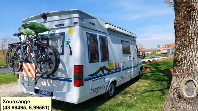

Po drodze zatrzymaliśmy na serwis w miejscowości Xouaxange (48.69495, 6.99561)
Jest to nie tylko kamperpark, ale i przystań dla barek śródlądowych, położony nad kanałem.
Niestety są tam jedynie dwa -trzy miejsca do zaparkowania na noc, a szkoda bo miejsce jest ładne.
