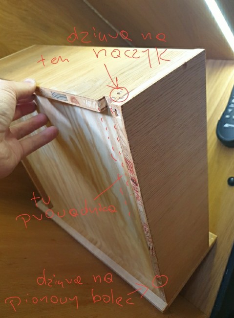

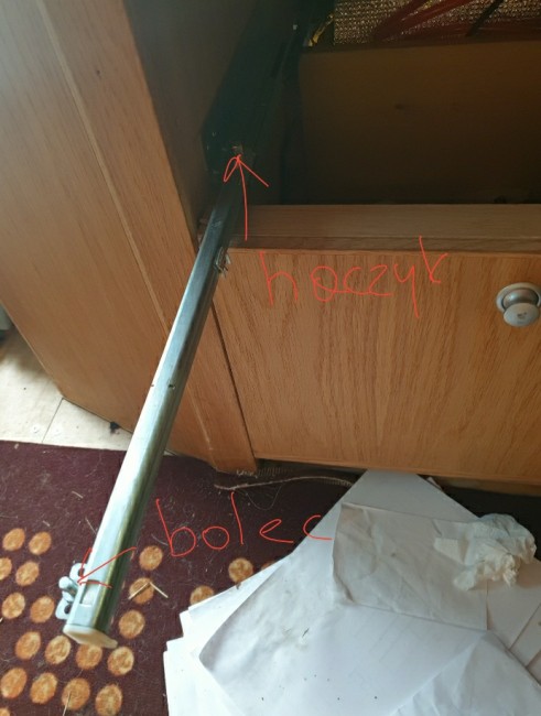

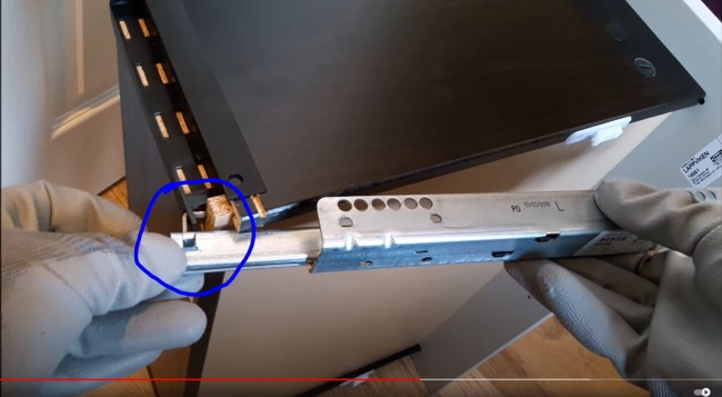

A powiedz jeszcze czy montowałeś ikeowe szuflady czy samoróbki? Bo z tego co widzę te prowadnice są montowane za pomocą haczyka na końcu. Da się to obejść śrubami czy trzeba robić otwór na haczyk w sklejce?

Szuflady wykonałem w całości samemu, z tylu dziurka, z przodu jest druga dziurka, bolec z prowadnicy wchodzi w nią pionowo, z lekkim oporem, i szuflada sama się nie uwalnia.
Mogę potem strzelić fotkę

Będę wdzięczny za fotkę, nie będę musiał wyważać otwartych drzwi :)

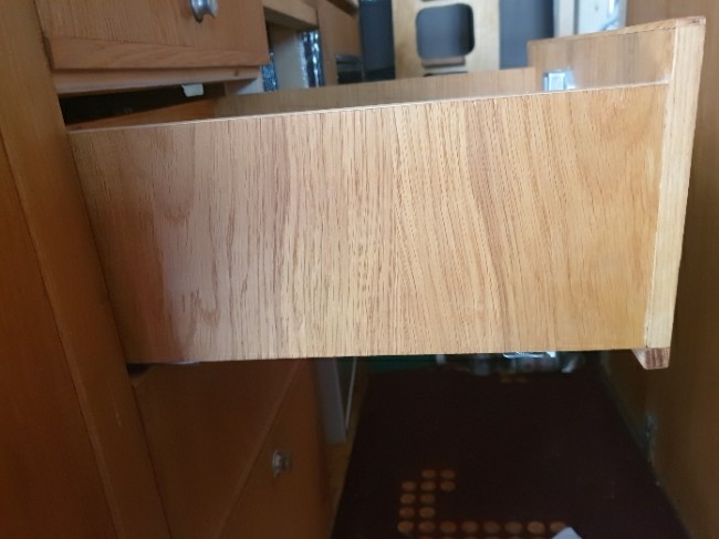

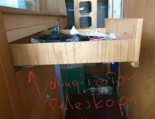

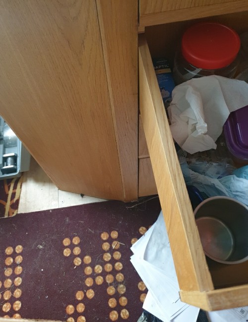

Nie wiem ile się traci w blumie, ja nie stracilem NIC. Miedzy korpusem a bokiem szuflady jest z milimetr do dwóch.
Nie zakrywanie frontem prowadnic odbiło mi się czkawka, bo musialem robić tymczasowe doklejki po tym jak okazało sie ze drugi człon teleskopu uderza we front poniżej. Tymczasowe doklejki jeżdżą z nami już 3 lata 🤣
Szuflady sa z plyty stolarskiej 13mm, dno ze sklejki w dębowym fornirze. (Pamiec zawodzi... Widze ze to zwykla swierkowa 4)
Ogolnie każdy musi wybrać na czym bardziej mu zależy. Ja przedkladam szerokosc nad glebokosc, choc jakby policzyć procentowo straty glebokosci najwyższej szuflady, to wyszłoby bardzo na niekorzyść tego rozwiązania. Ale przynajmniej nie musze ogladac tych paskudnych prowadnic.
Bo nad szerokość i głębokość przedkladam względy wizualne 🤟👍🤪🤣

O.. musze sie zreflektowac.. ten 1-2 mm nie jest do korpusu tylko do blendy na froncie... :mrgreen:
Mea culpa
