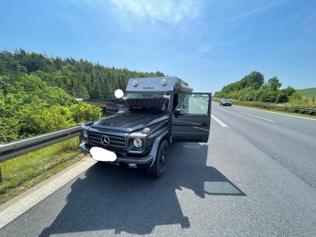

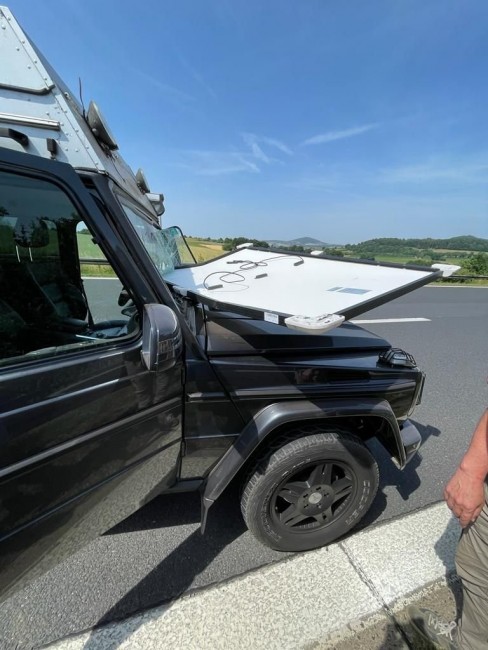

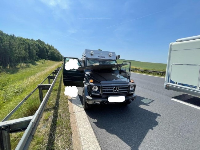

smithpl napisał/a:
Widze w necie że wiele osób dziurawi dach montując panelale dla mnie to troche słabe rozwiązanie.
Powiedz to kierowcy tego Mercedesa... :bajer
Zdjęcia zapożyczone z sieci
Plik ściągnięto 18 raz(y) 165,64 KB
Plik ściągnięto 14 raz(y) 196,11 KB
Plik ściągnięto 12 raz(y) 129,35 KB
Pozdrawiam - Darek
