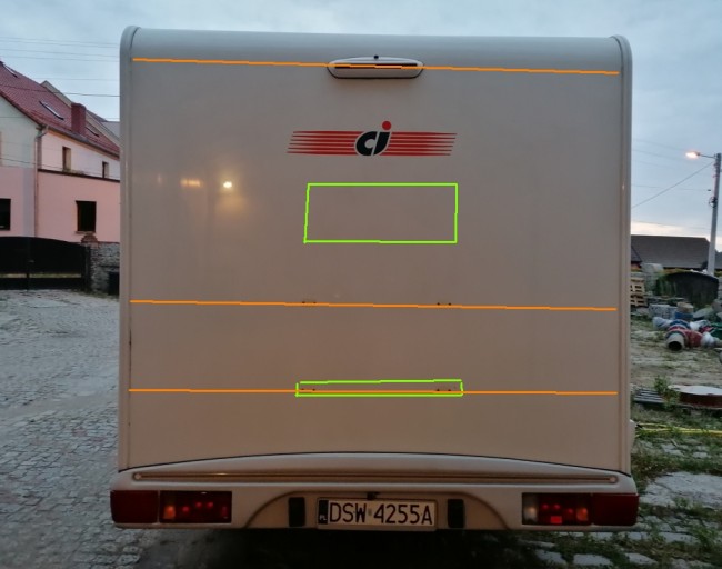

Zamierzam wymienić bagażnik rowerowy na opuszczany, zamówiłem THULE LIFT V16. Poprzedni bagażnik mocowany był do ściany w miejscu wewnętrznych poziomych listew idących w rozstawie 40 cm a to za mało dla nowego bagażnika. Moje badanie wykazało, że następna taka listwa jest już ma poziomie górnego światła stop a to dużo za daleko. Moje pytanie: czy można zamocować zaczep bagażnika w miejscu gdzie brak takiego wzmocnienia? Jak to jest w kamperach które w ogóle nie mają wewnętrznych listew?

Dolne mocowanie jest OK, jest w ścianie listwa pozioma ale u góry tylko blacha, styropian i sklejka. Czy to wystarczy? Czy jak się skręci z podkładkami to będzie dość mocne, może dać tulejkę by nie zgniatać ściany przy skręcaniu mocowania. Pytałem czy ktoś ma już jakieś doświadczenia w takim montażu.
W instrukcji montażu nic nie wspominają by celować w wewnętrzne usztywnienia.
Bagażnik poprzedni jak się okazało był dość lekko przykręcony i nic się nie działo.
dodałem zdjęcie
Na pomarańczowo przebieg listew w ścianie, na zielono obszar mocowania bagażnika.

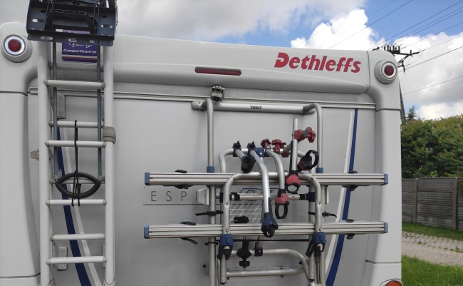

Ciut mniej przepisowo jednak zdaje egzamin nie szarpie ścianą
aż tak mocno, podpórka bagażnika o hak.
Plik ściągnięto 13 raz(y) 150,33 KB
komplet
Ostatnio zmieniony przez Komplecik 2022-07-14, 08:31, w całości zmieniany 1 raz

Komplecik napisał/a:
Ha ha hak, na zdjęciu widać, że nie mam haka. ;)
Twój sprzęt: Adriianna
Dołączył: 13 Cze 2011
Piwa: 366/743
Wysłany: 2022-07-14, 08:34
Skwarek napisał/a:
Ha ha, na zdjęciu widać, że nie mam haka. ;)
No cóż będzie ściana miała ciężko
U mnie na tej papierowej ścianie chwialy się bardzo, jak podparłem siedzą jak beton minimalne drgania, elektryki mogły by się urwać razem ze ścianą.
Wiem miałem chować do środka, niestety w garażu był skuter :)
komplet

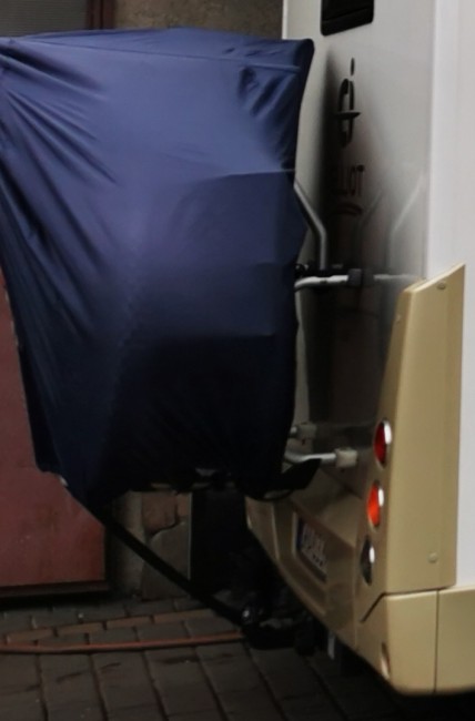

U mnie to wygląda tak.
Plik ściągnięto 22 raz(y) 1,41 MB

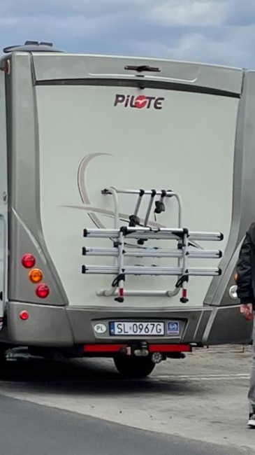

A u mnie jest dokładnie na odwrót. W ścianie górne mocowania są tylko na dwie śrubki każde i kawał blaszki jako większa podkładka a na dole dokładnie ta listwa przyjmująca od zewnątrz obciążenie bagaznika.
Plik ściągnięto 15 raz(y) 28,68 KB
