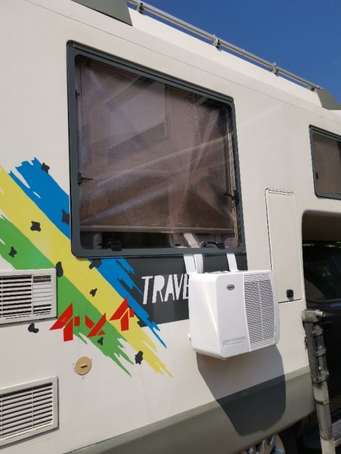

Mam coś podobnego ze 2 lata, kupiłem do wykorzystania w budzie jak i w mieszkaniu dziadków gdy żar afrykański się zjawia. Działa, nie jest to demon szybkości schładzania ale swoje robi.
