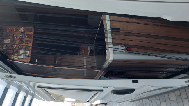

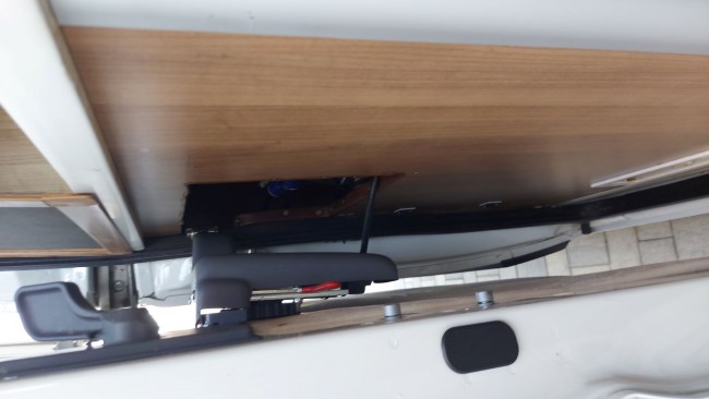

Roberto napisał/a:
...Możecie coś podpowiedzieć :ok
Poniżej zdjęcia poglądowe. Kliknij zdjęcie i będzie obrócone.
Plik ściągnięto 30 raz(y) 126,59 KB
Plik ściągnięto 24 raz(y) 238,05 KB

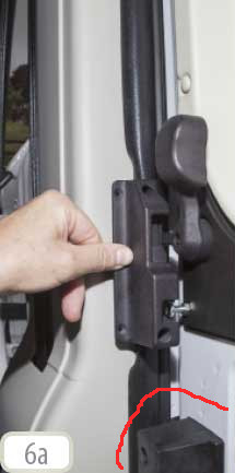

Teraz znalazłem (nie było łatwo) fotkę pokazującą część odbojnika.
Plik ściągnięto 1611 raz(y) 26,03 KB

To na czym trzymasz kciuk to jest dla mnie coś nowego. To w czerwonym półkółku to
odbojnik który zatrzymuje drzwi przy pełnym otwarciu. Ja już go zdemontowałem, teraz jest niepotrzebny, bo Modifero nie otwiera drzwi do końca. Na moim pierwszym zdjęciu widać jeszcze dwie śruby imbusowe mocujące tą gumę.
Już znalazłem. To: Zabezpieczenie wewnętrzne drzwi przesuwnych do Fiata Ducato 250/290 Van Security
WYPRAWY NIE TYLKO WĘDKARSKIE

krzlac napisał/a:
Gżegżółka napisał/a:
...Teraz znalazłem (nie było łatwo) fotkę pokazującą część odbojnika.
Ja nie wiem, na czym jest ten kciuk, to przypadkowa fotka z sieci. ;)
To w kółeczku - w tamtym aucie działało przy zamykaniu.
