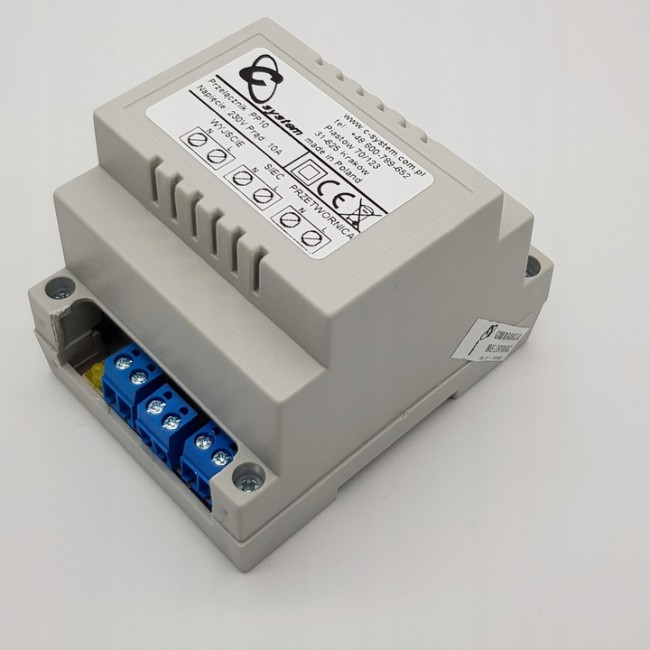

Posiadam Hymer'ka Clasicc B544 z 2001 roku z ELEKTROBLOCK'iem EBL 99. Nie dawno dolozylem do niego panele (2x 175W + kontroler Lumiax 30A) i przetwornice AZO 2000w/1100w z ECO MODE. Wszystko podlaczone prosto pod baterie 100ah. Za rada instalatora panelow dokupilem przełącznik przetwornicy C-system PP 10.

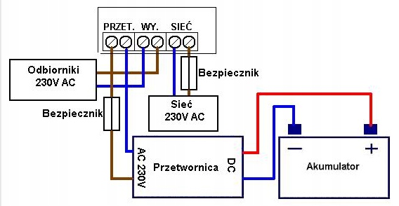

Oto schemat jaki dostalem:
Czy jest mi ktos w stanie podpowiedziec gdzie musze sie wpiac?
Patrze na schemat Elektroblock'a (schemat) i domyslam sie, ze nie moge wpiac sie w glowne gniazdo (mains connector), ale musze ominac ladowarke i pojsc prosto na gniazdka. Czy ktos moze podpwoiedziec gdzie sie wpiac i jakie bezpieczniki dolozyc zeby wszystko bylo bezpieczne?

Wyjście z przetwornicy pod zaciski PRZETWORNICA
Zasilanie ze słupka pod zaciski SIEĆ
Na WYJŚCIE podłączasz gniazdka w kamperze
Zabezpieczenia, które masz w tej chwili podłączone od strony słupka, wpinasz na WYJSCIE
Ładowarkę podłącz bezpośrednio do kabelka, gdzie masz wejście ze słupka 230V, :spoko

Mowiac ladowarke masz na mysli wbudowana ladowarke z Elektroblock'u ktora laduje oba aku po podlaczenia do slupka?
Piszac gniazdka wlasnie nie wiem ktorym kablem idzia prad na gniazdka i czy lodowka nie jest czasem podpieta oddzielnie do 230v?
Problem w tym, ze patrze na schemat i nie widze wyjscia na gniazdka.

No tak, trochę się kopnąłem, bo Ty masz ładowarkę zintegrowaną w EBL99 :-P
Całe to ustrojstwo podepnij bezpośrednio do kabelka zasilającego ze słupka. Jak zajrzysz do gniazda zasilającego na ścianie kampera, najlepiej od wewnątrz (jak masz dostęp) będziesz miał opisany kabelek i ten sam numer musisz znaleźć przy bezpieczniku (bezpiecznikach tych od 230V, a nie na EBL99) i właśnie tu trzeba podpiąć bezpośrednio EBL99. Jak nie masz dostępu, to od zewnątrz musisz odkręcić gniazdo i ustalić ten numerek na kablu.
Następnie, obojętnie gdzie wepniesz się w obwód 230V powinno być dobrze, tylko pamiętaj o bezpieczniku. (10A powinno być OK)
wacko_jacko napisał/a:
Bo tam go nie ma :bigok
Obwód 230V to całkowicie autonomiczna instalacja i dlatego obojętne, gdzie wepniesz w obwód PP10 będzie dobrze. Z tego też powodu EBL trzeba bezpośrednio podpiąć pod wejście ze słupka, by się nie robiło perpetum mobile :diabelski_usmiech

Wacku Jacku zerknij jak w prosty sposób ja to zrobiłem u siebie. https://www.camperteam.pl...pic.php?t=38715

Wczoraj mi to spac nie dawalo i przesledzilem kable w srodku i kolega Banan ma racje. instalacja 230v jest oddzielona od 12v i znajduje sie na sciance przy Trumie. Teraz musze tylko dociagnac tam kabel z przetwornicy i zalozyc przelacznik PP20.

wacko_jacko, tylko pamiętaj, by zasilanie EBL99 podłączyć bezpośrednio do wejścia ze słupka 230V :spoko
