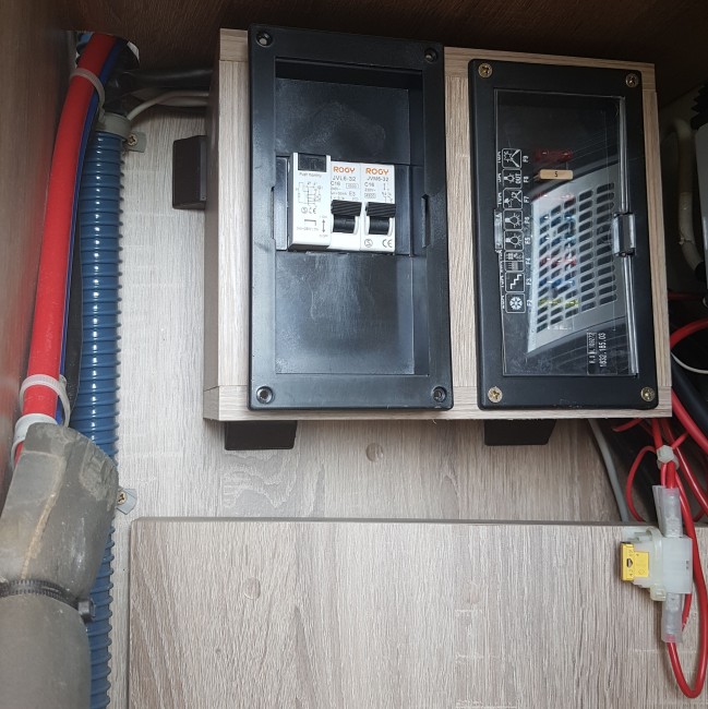

Przyszła przetwornica, mamy ładny dzień a ja mam trochę czasu, więc podłączyłem tymczasowy akumulator i wziąłem się za próbę zrozumienia jak dokładnie działa u mnie 230V, żeby móc podłączyć przetwornicę. Zacząłem od próby otwarcia skrzynki bezpieczników i poległem. Potrafię ją odkręcić, ale trzymają ją kable. Od przodu wydaje się jednolita, nie udało mi się znaleźć otwarcia.
Przychodzi mi do głowy tylko rozebranie szafki albo zniszczenie tego plastiku (i zakup nowej skrzynki)...musi był lepsze rozwiązanie. Jakieś sugestie?
Swoją drogą, nie mam wyłącznika głównego akumulatora. Kolejna rzecz do dodania....
Plik ściągnięto 23 raz(y) 1,03 MB
BikerB
Twój sprzęt: L4H2 2015
Dołączył: 02 Lip 2021
Piwa: 6/1
Skąd: UK
Wysłany: 2022-10-08, 16:18
wyjmujesz zaslepki i odkrecasz bloki
