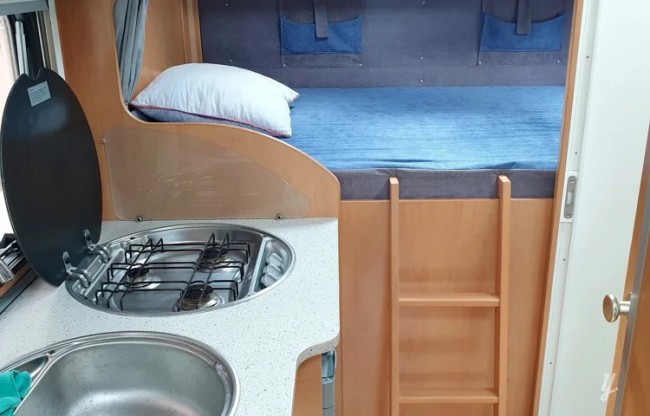

Witam serdecznie.
Jako nowy użytkownik potrzebuję pomocy od "kamperowych wyjadaczy"
Czy może ktoś ma do sprzedania lub zna osobe która może wykonać ruszt do kuchenki 3 palnikowej mojego kamperka.
Drugi temat może zalega komuś niepotrzebna drabinka.
Mam jeszcze pytanie techniczne.
Na pokładzie jest EBL99 akumulator części kamperowej i akumulator samochodowy oraz solar.
Jesli wszystko jest podpięte do elektrobloka to z solara ładuje się akumulator kamperowy czy też samochodowy. A jesli podpinamy do słupka to ładują się oba czy nie.
Jeśli chciałbym podpiąć przetwornicę to powinienem ją zapiąć bezpośrednio do akumulatora ale chciałbym do "kamperowego". Czy to będzie ok?

markoni7 napisał/a:
Solar najcześciej zasila obwód akumulatora mieszkalnego, jeśli podłączał go ktoś inaczej, to skorzystał z możliwości doładowania rozruchowego.
Ze słupka ładują się obydwa ale są różne priorytety podobnie jak podczas jazdy ładowanie z alternatora.
Przetwornica w różnych celach potrafi pożerać gigantyczne ilości energii, nie zasilałbym jej z aku rozruchowego tylko wyłącznie z mieszkalnego i tak właśnie mam zrobione.
O ruszcie nie napiszę nic, natomiast drabinki pierwsze wylatują z każdego mojego kampera w zamian za: https://www.camperteam.pl...pic.php?t=24896
