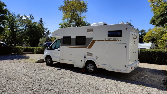

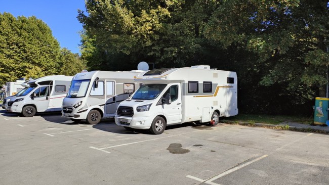

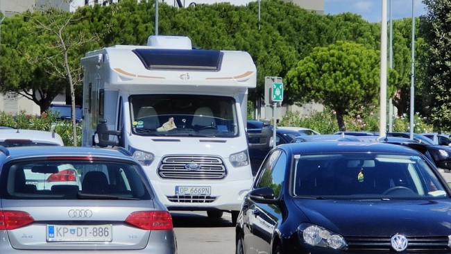

Dziękuję bardzo za pomoc i wskazówki. Temat ogarnięty, klima wisi i nawet działa. Wzmocnień nie robiłem, obok są ściany. Tunel kablowy w syficie był, ale kabel dociągnięty tylko do ściany bocznej. W skrzynce wolne gniazdo na bezpiecznik.
Z tej radości, że wisi pojechaliśmy nawet na tydzień do Chorwacji, ale i tak było za zimno, sprawdziliśmy za to grzanie :) Zobaczymy jak się sprawi w przyszłym roku. Trochę podniosła kampera (niecałe 30 cm) i dołożyła kg ( ok.35 ) - trzeba się nauczyć z tym żyć.
nb. jak dla mnie to ten garb śmiesznie wygląda.
