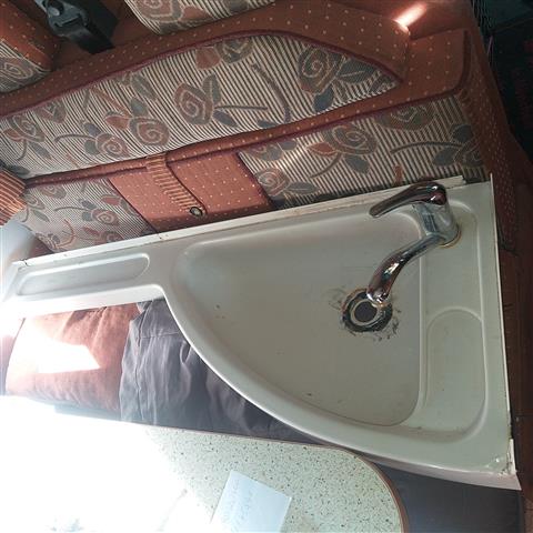

Szukam umywalki jak na zdjęciu:

Widzę ,że kolega ma te same uszkodzenia umywalki co ja miałem :-/
Starość materiału :-P
Ja swoją zamówiłem i kupiłem tutaj :
https://transa-m.pl/
Są przedstawicielem Burstnera ,dadzą radę :mrgreen: :spoko

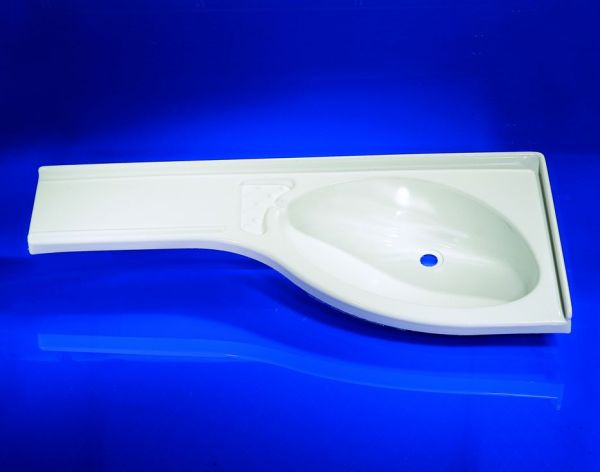

Półka narożna z umywalką lewa strona - Comet
Producent Comet
Kod produktu FR300/544
Kolor Biały
Rozmiar 84 x 37,5 x 16 cm
Materiał Polystyrol
Umywalka rogowa z półką z lewej strony marki Comet
Stosowana w przyczepach kempingowych i kamperach
Wykonana z tworzywa
SPECYFIKACJE - DANE TECHNICZNE:
długość: 84 cm
szerokość: 37,5 cm
głębokość: 16 cm
szerokość półki: 17 cm
wymiar wycięcia: 42,5 x 26,5 cm
kolor: biały
Cna: 277,00 zł
https://www.go-market.pl/...,100012820.html

Pierwsze kroki skierowałem do niech. Po sprawdzeniu numerów VIN zabudowy okazało się, że umywalki do tego modelu nie są już produkowane, zamienników nie ma, a znaleźć używkę to jak trafić w totka... :(

Dzięki za zainteresowanie Tadziu! Jednak to jest inny model...

Rozumiem, że próbowałeś to kleić :-P :(
Moja po klejeniu wytrzymała 2 lata i pękła ponownie ale już w większej średnicy :gwm
No tak, ja swoją u nich kupiłem 6 lat temu ,pewnie teraz do naszych staruszków coraz trudniej dostać części. :mrgreen:

Jak niegdzie nie znajdę zamiennika spróbuję ją jeszcze ratować wyklejając samoprzylepną, wodoodporną folią. Teraz wokół sitka jest "pospawana", ale nie wyszło to dobrze, bo cienki polistyren kiepsko się spawa. :-/

Kup syfon domowy , są różne średnice , wkręcasz i dalej się cieszysz z umywalki . Swoją też tak naprawiałem , jedyne to dobranie przejściówki z syfonu do rury spływowej .

Teraz już trochę za późno, bo facet który mi to kleił oszpecił dużo więcej niż wynosi średnica domowego syfonu.
Zastanawiam się też nad kupnem i zainstalowaniem nowej narożnej szafki z umywalką. Przeglądając internet znalazłem kilka modeli w dość przyzwoitej cenie.
Kamper powoli zapada w sen zimowy i mam sporo czasu na decyzję...
Ale dzięki za podpowiedzi! :spoko

Dobrze zmierz , od brodzika są różne średnice nawet 100 mm .

A może pomyśleć o metalowej umywalce wpuszczonej w docięty blat? Może fajnie wyglądać i robić robotę...

Póki co - naprawiłem.
Kosztowało mnie sporo pracy - szlifowanie, wyrównywanie szpachlówką modelarską, powtórne szlifowanie oraz lakierowanie sprayem w tym samym kolorze... ;) Efekt dość przyzwoity, ale na jak długo wystarczy...?
