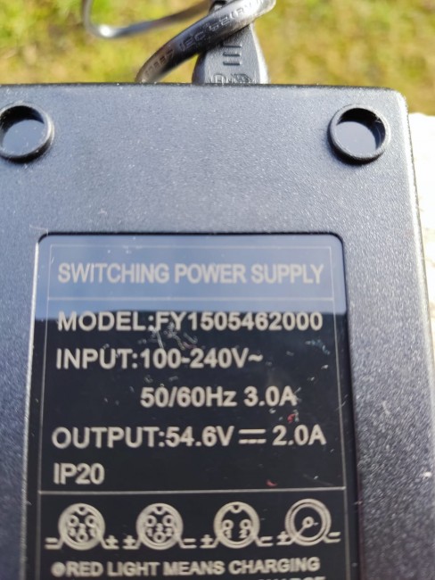

Może już :bylo , może nie :bylo , ale trendy i producenci się zmieniają i w związku z tym jaką przetwornicę polecacie do takiej ładowarki aku do roweru ?
Plik ściągnięto 7 raz(y) 190,86 KB

Powiedziałabym, że naładujesz każdą bo ciągnie tylko 2A.

Tak i nie tak ;)
Przy dwóch amperach na wyjściu do ładowania akumulatora, pobiera z przetwornicy około 0,5A z 230V. Wystarczy więc mała przetwornica 200-300W.

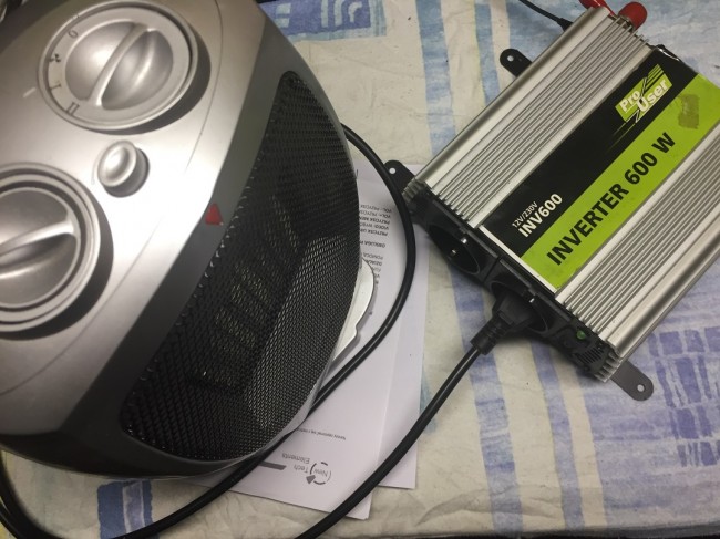

Slawek, wstrzymaj się z zakupem. Podaj na PW adres, wyślę Ci do testów przetwornicę, ona jest kwadratowa bez sinusa, do zasilania elektroniki ok, do silników/lodówek nie ok. Używana, sprawna, nigdy nie naprawiana. Se leży. Chcesz?
SlawekEwa napisał/a:
A owi zmieniają nawet prawa fizyki.
Jak to jest, że urządzenie pobiera z sieci 100...230V i 3A a oddaje 54,6V i zaledwie 2A
2A x 54,6V = 109,2W
3A x 230v = 690W
To w takim najprostszym uproszczeniu.
Żre 690W a oddaje zaledwie 109W :idea

No trudno to nazwać najprostszym uproszczeniem ;(
Zakres pracy jest od 100-240V
przy 100V i 3A to tylko 300W
więc to trochę zmienia proporcje.
W ponadto są to parametry maksymalne np: przy rozruchu albo przy zwarciu wyjścia nim zadziała zabezpieczenie.
Mam podobną ładowarkę, mierzyłem i sprawność jej to ok 85%.

Ok, jutro pojedzie na paczkomat na Zamojską obok Stokrotki, podam nr tel z Twojego awatara.
Przed chwilą jeszcze go sprawdziłem, podłączyłem "farelkę" na 1 poz grzania i działa, to jest moc około 750W a przetwornica jest 600/1200max.
Bydzie Pan zawodolony ;)
Plik ściągnięto 11 raz(y) 283,25 KB
