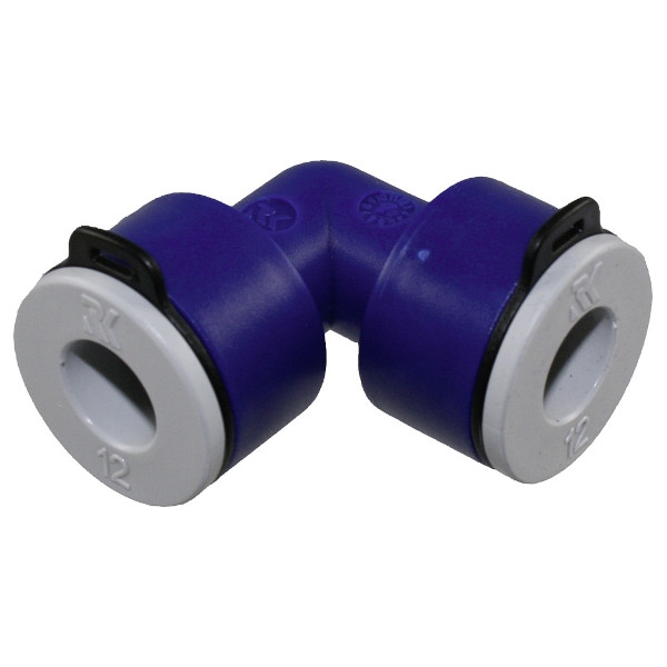

Problem powtarzalny, miałem go ja, miał do bodaj LukF.
Durnowate złącza UniQuick są zawodne.
Jeśli takie masz zastosowane w swojej sieci, to by rozłączyć wężyk, musisz wydłubać czarną (lub szarą) zawleczkę, wciskać mocno ten jasny pierścień, to zluzują się ząbki wewnątrz i przewód wyjdzie.
Gdzieś tu kiedyś opisywałem ze zdjęciami swoją awarię ale nie pamiętam już gdzie szukać.
