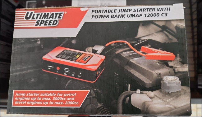

Zauważyłem w Lidlu takie malutkie mobilne urz. do rozruchu auta z powerbankiem UMAP 12000 C3. Parametry ww. urządzenia znajdują się na opakowaniu i w załączonej instrukcji obsługi.
Z instrukcji obsługi wynika, że akumulator nie posiada ładowarki sieciowej (230 V).
To trochę lipa. To co, aku trzeba lądować poprzez gniazdo zapalniczki? :-/
W zagmatwany sposób opisano rodzaj technologii aku.
W 1 mcu, piszą że jest to technologia litowo-jonowa, w innym miejscu wspomina się o LiFePo4. Przecież to nie to samo.
Pojemność aku też jest liczona w zagmatwany sposób. Dla U = 12 V wynosi ona zaledwie 7000 mAh?
Czy ktoś z Kolegów ma to to urządzenie? Jak to się sprawdza? W jaki sposób doładowuje to to?
Ja jestem zainteresowany jedynie w zastosowaniu tego aku jako Powerbanku.
Ktoś, coś? :shock:
Opakowanie urządzenia.
Tak wygląda to maleństwo.

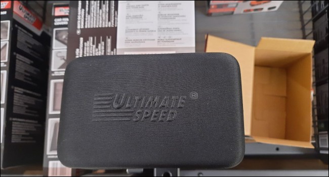

Miniaturowe etui, to i miniaturowe urządzenie.
Plik ściągnięto 13 raz(y) 133,49 KB

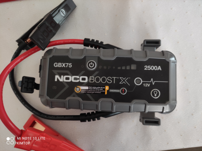

Mam coś takiego jak na zdjęciu.
Przy -15 odpalałem tym Jumpera 3,0 . Mało co nie wyrwało silnika z ramy :haha:

kimtop, 2500 A, to jak armata. :mrgreen:
Ten UMAP 12000 C3 ma tylko 500 A/12 V w impulsie. To jakby nic w stosunku do Twojego.

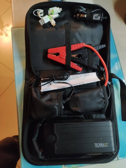

Ja mam cos takiego zapłaciłem cos około 200zł
też odpalałem ducato bez żadnego problemu, Trafica 2,5 diesla bez problemu przy kompletnie rozładowanym silniku,
z tym, że w instrukcji pisze listowo polimerowy ale Cię Taki nie interesuje.
mam ładowarkę sieciową , na zapalniczkę pełen zestaw do telefonów naprawdę polecam.
