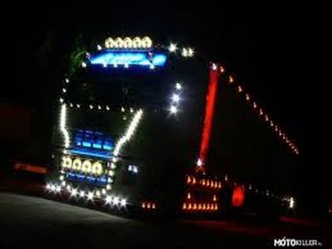

Piwa: 143/44
Wysłany: 2023-01-28, 09:30
Tak przy okazji,jak się mają polskie przepisy do czegoś takiego?
Jak widzę takie coś na drodze to mnie krew zalewa :zastrzelic

wystarczy przeczytać owo rozporządzenie w sprawie warunków technicznych pojazdów.
jest tam dokładnie określone: jakie światła, ile i gdzie mogą być umieszczone.
załącznik nr 6 - warunki szczegółowe dotyczące świateł zewnętrznych pojazdu samochodowego i przyczepy
https://piskp.pl/wp-content/uploads/2017/12/D2016000202201.pdf strona 58
