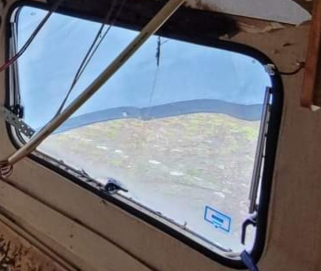

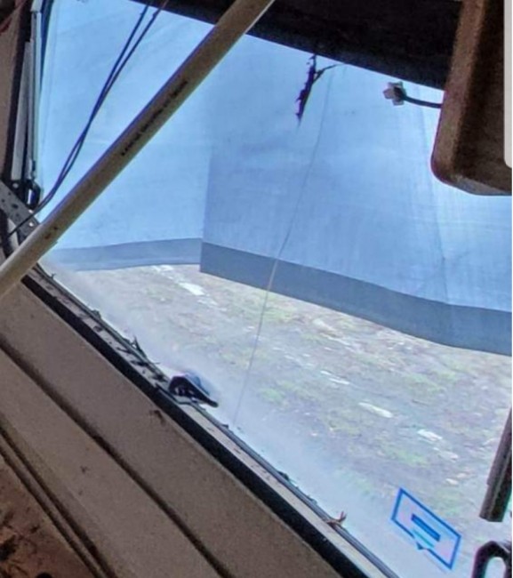

Cześć,

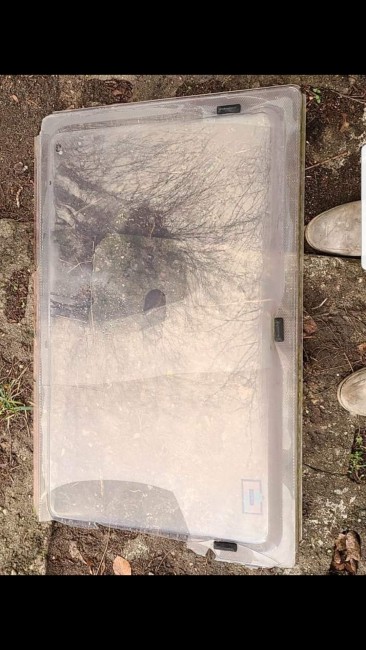

mam problem. Jestem posiadaczem 40 letniej przyczepy kempingowej. Pech chciał, że okno otwierane/uchylne boczne zostało stłuczone. Są to nietypowe wymiary okna, cały internet został przeszukany. Jedno okno znalazłem w podobnym wymiarze (+/- 3cm różnicy na bokach), jednak cena powaliła mnie na kolana. Nie stać mnie też na zamówienie okna "pod wymiar" u specjalisty. Postanowiłem, że wstawię w miejsce okna zwykłą plexę lub poliwęglan (grubość 5mm). Jestem w stanie sam przyciąć ją pod wymiar. Tylko pytanie - jak się za to zabrać?
Dotychczasowe okno było otwierane, uchylane, "obejmujące uszczelkę" od zewnątrz. Jak w takim razie wstawić okno z pleksy czy poliwęglanu, aby "wchodziło" w ścianę, było jednością ze ścianą (nie wiem jak to fachowo nazwać :oops: ). Jaką uszczelkę wybrać? Grubość ściany to ok 3,5 cm, grubość plexy 5mm, nie znalazłem takiej uszczelki w internecie, która pasowałaby pod takie wymiary.
Dziękuję za wszelkie polecenia firm zajmujących się takimi sprawami- nie stać mnie na taki wydatek, proszę tylko o porady jak można wstawić zamiast okna uchylnego zwykłą pleksę.

Cześć. Osobiście szukałbym jednak okna pod wymiar. Okno na stałe wstawisz z pojedynczej pleksi i wyjdzie słabo ( brak izolacji, szyba będzie pracować i może wypaść ) . Jeśli szyba nie jest zbyt mocno zmasakrowana to można dorobić nową na kopycie starej. Podaj wymiary szyby i okna to może coś ogarnę.

Jak chcesz bardzo oszczędnie i w miarę porządnie to zastosuj uszczelkę od ciągnika
https://allegro.pl/oferta/uszczelka-do-szyb-ciagnikowych-wpust-30-mm-13068786698?utm_feed=aa34192d-eee2-4419-9a9a-de66b9dfae24&utm_source=google&utm_medium=cpc&utm_campaign=_mtrzcj_czesci_czesci-samochodowe_pla_pmax&ev_campaign_id=17996333742&gclid=Cj0KCQiAw8OeBhCeARIsAGxWtUz6QODj5Y1OLwJnh32FM40DSFuJcXU2Qa9Xdkl7sAY1YchSwltfX-QaArhiEALw_wcB
Dobre są uszczelki od szyb alkowy ze starszych kamperów ale okrutnie drogie.
A szybę z poliwęglanu a nie z plexi (plexi na słońcu ulega szybkiej degradacji)

Plexi jest też dużo bardziej krucha co ma znaczenie przy zakładaniu.

Wybór między pleksą a poliweglanem nie jest taki oczywisty. Poliwęglan jest bardziej podatny na zarysowania i co ważniejsze nie daje się polerować w przeciwieństwie do plexi. Plexi w całej objętości jest odporne na uv, poliwęglan zazwyczaj jest pokryty tylko z jednej strony warstwą uv.
Wszystkie produkowane okna do przyczep/kamperow są z plexi. Przypadek?...Obniżenie kosztów? Wątpię,
Jednak na jednoszybowe okno osobiście użyłbym poliwęglan (jest mocniejszy) . Pamiętając przy tym aby czyścić takie okno z dużą ilością wody, nie szorować, a tym bardziej nie przecierać na sucho, bo po pewnym czasie zupełnie zmatowieje.

Okna na stałe z poliwęglanu kleiłem kiedyś na łodzi jak szyby samochodowe. Otwór do zaklejenia plus np. 5 cm dookoła nadmiaru rogi zaokrąglić. Ten nadmiar od spodu zamalować podkładem na czarno / do kupienia tam gdzie klej do przyklejenia szyb/ pod tym zamalowanym będzie klej ale już niewidoczny w kleju np. na rogach zatopić dystansy np 3mm żeby po dociśnięciu była równa grubość kleju. Wykonać jak mówią wskazówki w opisie , przykleić i docisnąć za pomocą taśmy klejącej lub wg. wyobraźni i po kłopocie.
