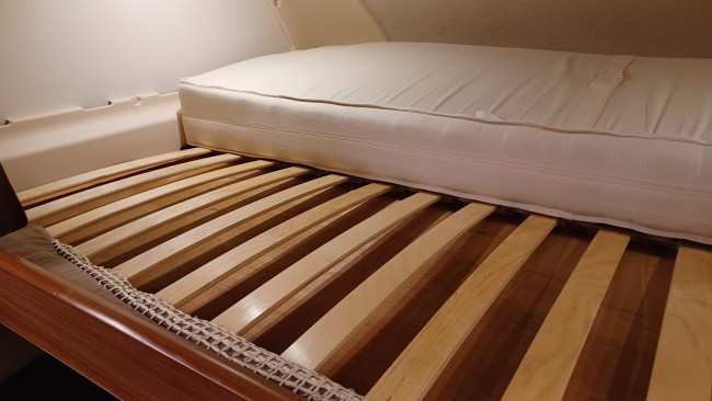

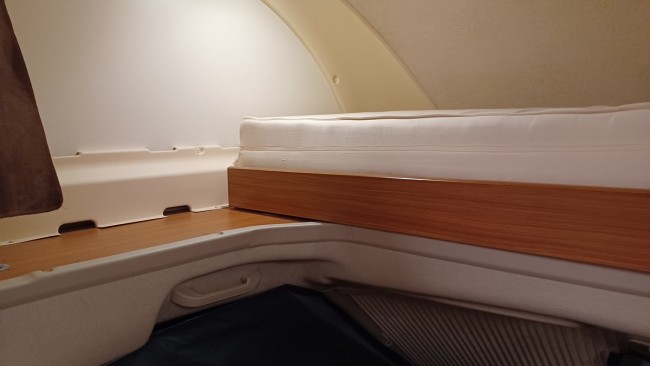

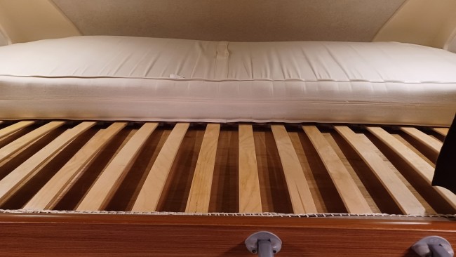

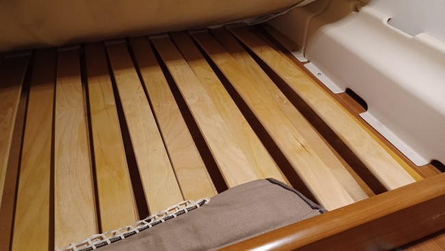

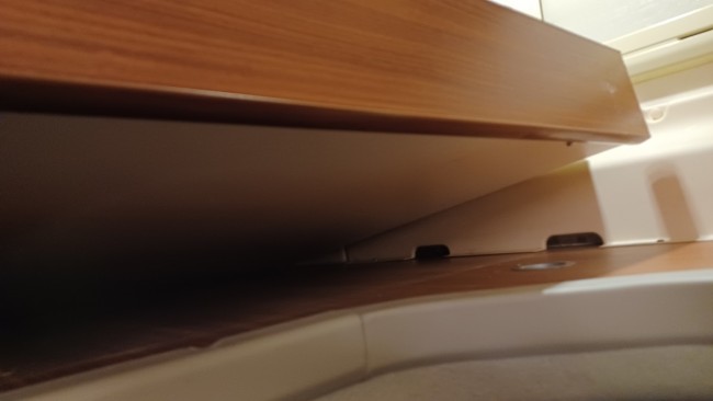

Nitrolukas napisał/a:
U ciebie tez tak jest ze ta część głębiej w alkowie ma niżej dno o grylubosc tej przesuwającej się płyty? Jak to przesowanie i różnica wysokości współgra że stelażem bo nie umiem sobie tego wyobrazić
Nie wiem kiedy, ale jak będę w kamperze to cyknę fotkę jak to jest skonstruowane.
edit:

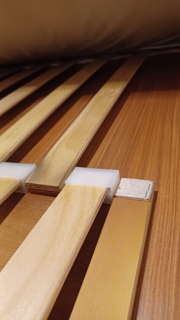

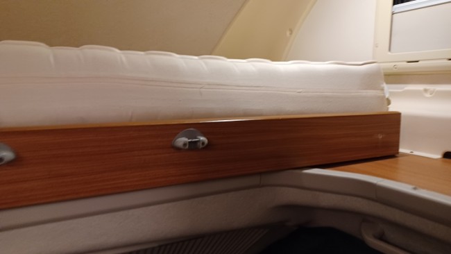

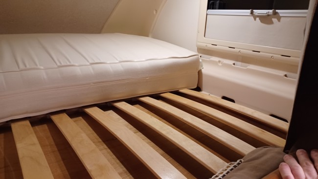

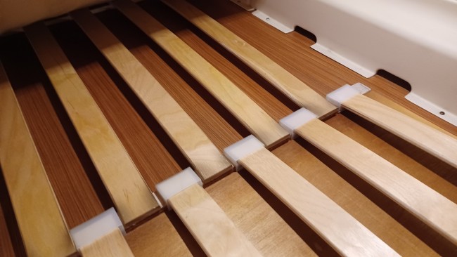

Kilka fotek poglądowych.
Plik ściągnięto 18 raz(y) 202,1 KB
Plik ściągnięto 14 raz(y) 202,62 KB
Plik ściągnięto 15 raz(y) 163,7 KB
Plik ściągnięto 19 raz(y) 200,66 KB
Plik ściągnięto 21 raz(y) 175,58 KB
Plik ściągnięto 14 raz(y) 134,9 KB
Plik ściągnięto 20 raz(y) 118,61 KB
Plik ściągnięto 12 raz(y) 201,55 KB
Plik ściągnięto 19 raz(y) 113,99 KB

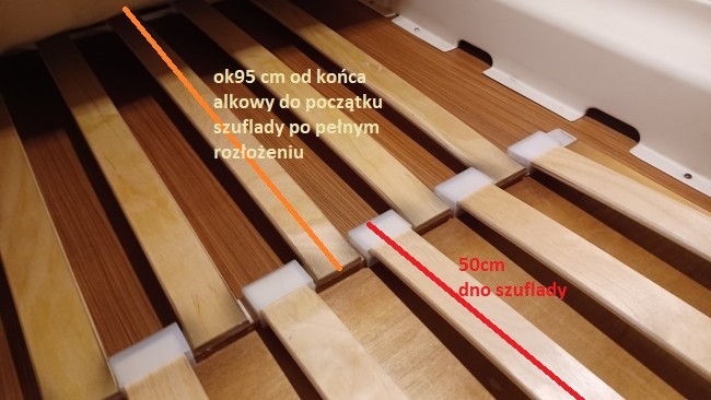

Muszę popatrzyć czy takie deseczki i mocowania do stelaży są gdzieś dostępne. Czy kiedy łóżko jest w pełni rozłożone u Ciebie, połowa od strony zabudowy jest lekko uniesiona w stosunku do części głębiej (o grubość dna tej szuflady)? Chyba że w najgłębszym miejscu alkowy masz przymocowaną listwę grubości dna tej "szuflady" i do niej są przymocowane te listewki stelaża?
Edit
W zasadzie to jak nie ma tej listwy w głębi alkowy to osoba śpiąca głębiej ma z górki w stronę przodu samochodu
Listwy są dostępne bez problemu, mocowania to chyba takie coś
https://allegro.pl/oferta/nasadka-uchwyt-listwy-sprezynujacej-stelaza-10szt-12784650448
albo w zestawach https://allegro.pl/oferta/listwa-sprezynujaca-780mm-z-uchwytami-10-pak-12335624966?fromVariant=12335622585
Edit 2
u mnie niestety jest trochę inaczej... u ciebie wygląda na to że dno tej przesuwnej części jest równe połowie materaca, u mnie znacznie krótsze (foto), przez to listwa w ruchomej części musiała by mieć ok 50 cm , a ta w drugiej części ok 100
Edit 3
na ten moment widzę to tak jak na schemacie poniżej ( wybaczcie jakość projektu :haha: )
Nie wiem tylko jak te listwy przymocować, bo one nie są chyba tylko tak położone :bajer ?
Plik ściągnięto 12 raz(y) 79,75 KB
Plik ściągnięto 14 raz(y) 56,17 KB
Nie
Tak, dokładnie tak jest
Nie, też jest nieco węższa, może z 10-15 cm (tak na oko). Materac nie składa się po równo.
Na części suwanej (nazwijmy ją "szufladą") listwy przymocowane są po obu końcach. Na części stałej listwy zamocowane są tylko w głębi, tak aby pod wolny koniec wsuwana była "szuflada"
Podsumowując: "szuflada" to w uproszczeniu kawał sklejki o grubości.... 14mm(?) do której są przymocowane listwy. Na części stałej listwy przymocowane są na jednym końcu na podłużnej listwie (podwyższenie o grubość sklejki - 14 mm) a drugi koniec wolny. Listwy na połówkach tak zamocowane aby się mijały. I teraz ta płyta "szuflada" wsuwa się pod te listwy części stałej....
To wszystko, żadne prowadnice czy jakieś tam cuda.
Aby "szuflada się sama nie wsuwała przy hamowaniu to mamy piękną płytę czołową, która ma dodatkowo 3 funkcje :ok : 1 - tworzy ładne wykończenie, 2 - można do niej przymocować drabinkę, 3 - trzyma materac w ryzach 8-)
Myślę że jasno wyjaśniłem... Powodzenia... :ok
