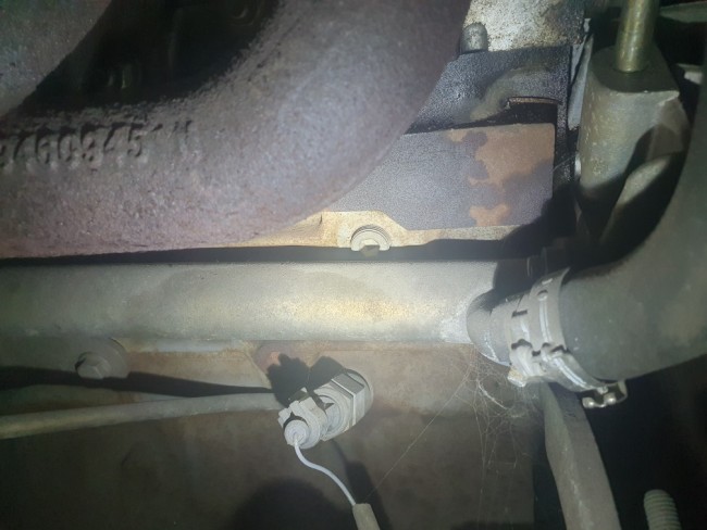

Jeśli piszemy tu o Ducato II, to korek spustowy w chłodnicy jest na jej prawej stronie. Na wysokości klimatyzatora, od strony silnika, za grubymi przewodami rozrusznika. Sam blok nie posiada korka spustowego.

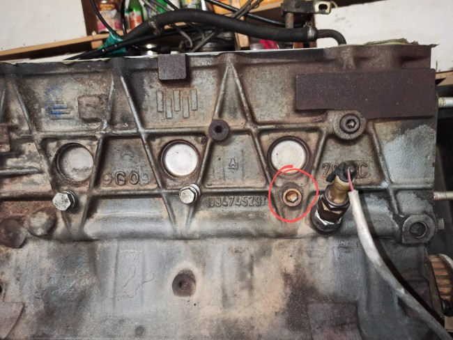

O ten korek spustowy w bloku pytałem się w warsztacie specjalizującym się w dostawczakach. Dostałem tam odpowiedź, że jak chce spuścić wodę z bloku to muszę odkręcić pompę wody i że korka do spustu płynu chłodniczego nie ma. Silnik mam wyjęty z auta więc jak odkreciłem pompę to od środka bloku widać wkręconą śrubę/korek, o którym wspominałem wyżej.
Brak takiego korka jest w tym silniku nielogiczne, bo samo odkrecenie dolnej rury chłodnicy nie spowoduje spuszczenie całego płynu.

To jest zaślepka technologiczna. Na złożonym silniku, jej nie odkręcisz. Zasłania ją rura wodna i dodatkowo jest wklejona. Plyn się zlewa tylko chłodnicą.

Na zielono zaznaczyłem na stałe wklejoną zaślepkę. Korek do spuszczania płynu chłodzącego znajduje się w czerwonym kółku. Na Twoim zdjęciu tego korka nie ma, u mnie jest z podkładką miedzianą i zabezpieczonym gwintem białym lepkim uszczelniaczem.
Przejrzałem kilkanaście zdjęć silników 8140.xx i połowa z nich miała ten korek.

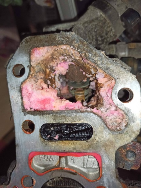

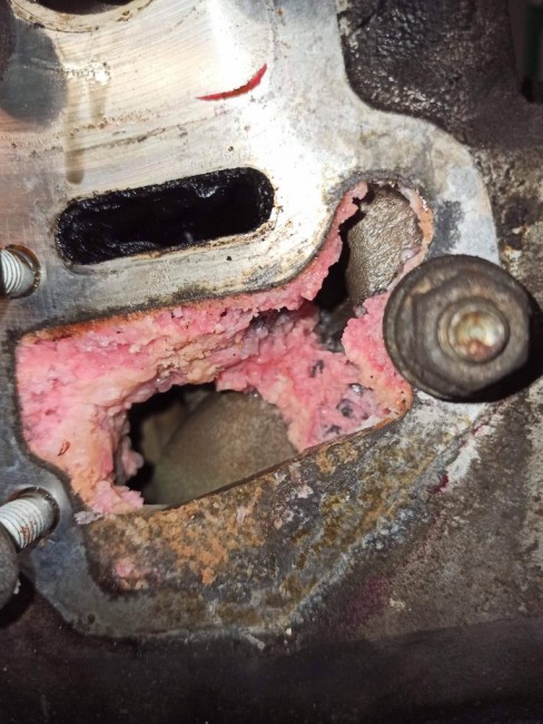

Gewehr jak już się uaktywniłeś :) to wyjaśnij mi co się osadziło w moim układzie chłodzącym. Kupiłem silnik na SWAPa 2.8idtd, przed kupnem odpalony, zlany płyn chłodzący. Po wymontowaniu silnika i zapakowaniu na przyczepę z rury wodnej poleciał biało-żółtawy "majonez" i no i lekka konsternacja. Podejrzenie: olej w układzie chłodzącym. Najpierw pod ciśnieniem i temperaturą 100 st. sprawdziłem chłodnicę oleju. Wyszło, że szczelna. No to głowica do góry. Żadnych niepokojących oznak, oprócz dziwnego osadu - skrystalizowany różowy osad, który zalegał w miejscach "chłodniejszych" w bloku silnika, głowicy oraz w okolicach termostatu i wyjściu z pompy wodnej. Coś na kształt pozlepianych kawałków zmielonej różowej świeczki. Z bloku silnika zlałem płyn z białymi glutami. Przepłukałem blok wodą, którą zlałem do wiadra z glutami. No i to wszystko się nie pomieszało tylko rozwarstwiło w wiadrze.
Czy jest to efekt mieszania różnych płynów chłodzących? Czy może coś innego, bo na olej, mając na uwadze kolor, to nie wygląda.

Czy to nie resztki uszczelniacza układu chłodzenia?

Tych glutów w bloku było pół na pół z różowym płynem chłodzącym, albo i więcej. Nie wiem ile leje się uszczelniacza, ale tej papki było naprawdę dużo.
Kawałki różowego osadu próbowałem rozpuścić w occie w wysokiej temperaturze, benzynie ekstrakcyjnej, rozpuszczalniku uniwersalnym. Efekty w rozpuszczaniu mizerne.

Uszczelniacz

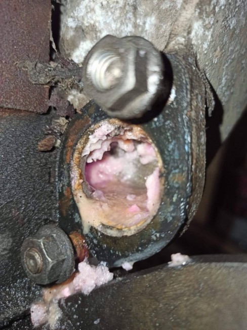

Tak dla przestrogi wstawiam zdjęcia z "cudownego" działania uszczelniacza układu chłodzenia.
Na zdjęciach widoczny jest: termostat, blok silnika i wylot z pompy wody.

Rumburak napisał/a:
Jak to mówią "co za dużo to i świnia nie chce" :bajer
Piwa: 145/45
Wysłany: 2023-03-22, 17:41
Miał uszczelnić i uszczelnił :diabelski_usmiech
