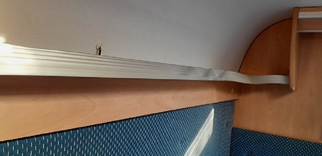

Witajcie ;
Potrzebuje porady :-P

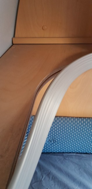

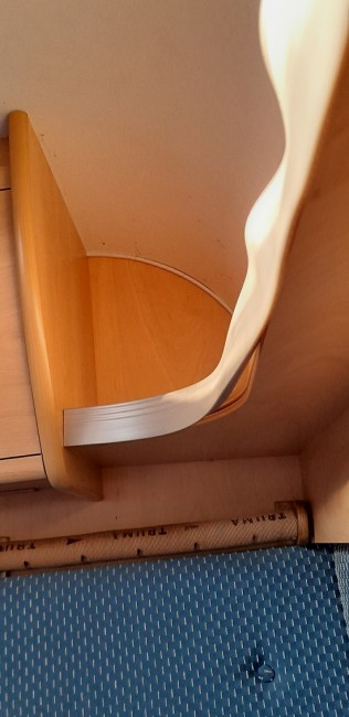

Po dwudziestu latach użytkowania wykończenie brzegu tylnej półki pod wpływem ciepła ? starości ? całkowicie się zdeformowało . Zabezpieczająca brzeg półki listwa z tworzywa sztucznego zupełnie " popłyneła " w narożnikach . :gwm Jest to rodzaj "teownika" wchodzącego w wycięcie w półce .
Ma ktoś jakiś pomysł na tego naprawę ? Liczę raczej na podpowiedzi czym to zastąpić bo myślę ,że wchodzenie w takie same rozwiązanie mija się z celem :chytry

Mariusz , podjedź do stolarza który robi kuchnie lub zabudowy i niech oklei PCV 2 mm i będzie Pan zadowolony. :spoko

Takie wykończenia zakładane są na gorąco.

Andrzej 73 napisał/a:
Andrzejku......masz rację ale jak pomyślę o jej demontażu to :gwm
Będę musiał wybebeszyć całą tylną ścianę alkowy ,żeby ją wyszarpać :evil:
Miałem nadzieję na jakieś mniej inwazyjne pomysły :chytry

To tylko w grę wchodzi obrzeże :spoko gumowe z kołnierzem. Zadzwoń to coś wymyślimy.

Mam taki T profil w kolorze białym buk olcha i dąb rustykalny jakieś kawałki tylko na płytę 18"gł rowka 8mm ze starych zapasów tylko nie wiem jaka jest gr. twojej półki mogę też okleić pcv ale trzeba było by ją wyciągnąć

Albo cienki płaskownik alu to da się wygiąć pomalować i przekręcić gdyby to zrobić estetycznie to chyba też nie było by najgorzej z metra kupisz w Rybniku w aluplex

Albo 3mm plexi da się wygiąć jak nie na zimno to trochę podgrzać mam takie odpady mleczne ale 2m długie więc trzeba było by złączyć na środku

Milusiu, możesz wykorzystać ceownik PCV, nakładany na ciepło (suszarka...opalarka) Robiłem tak u siebie i wychodziło całkiem całkiem trwale.
Druga opcja to mam kilka....naście metrów płaskownika aluminiowego szer. 18-20mm, grubość 2....2,5mm w odcinkach o długości po 2,5...3,0m te wymiary są z pamięci, mogą się minimalnie różnić.
Ten płaskownik to prawdziwe aluminium drapane/szczotkowane i jest elastyczny, da się łatwo uformować do ksztaltu obrzeża i przykleić choćby na taśmę dwustronnie lepną.

Panowie dzięki za chęć pomocy . Wczoraj sprawdziłem i jeśli mam demontować tę półkę czeka mnie niezła demolka :gwm

Ja to bym to wydrukował, niestety w kawałkach, wiec potem bym okleił tym zamszem samoprzylepnym który mam na desce.

Zatem jak wrócę z wojaży to przypomnij się , zapodam chociaż foto tego płaskownika, myślę że będzie wyglądać idalnie/oryginalnie - bez demontażu półki, a jak się zdecydujesz to wyślę Ci extra.

A ja to bym wymontował i położył pcv- je. :-P
