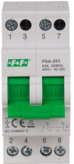

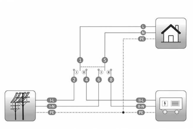

Zastosowałem kiedyś taki ręczny przełącznik "S" przed ładowarką , ale też wyłączam bezpiecznik za głównym gniazdem (tym w ścianie) bo prąd płynie w drugą stronę (od przetwornicy) i na bolcach pojawia się napięcie (!)
W sumie domyślnie mam załączoną przetwornicę żeby prąd był w gniazdkach np. łazienka (suszarka,prostownica , takie tam żony zabawki :lol: ) . Dla mnie nie jest uciążliwe sterowanie ręczne bo po założeniu tego przełącznika nie zmieniałem na zasilanie ze słupka, nie mam takiej potrzeby. Lodówkę rozpiąłem na kostce przed przekaźnikiem, żeby się nie włączała na 230V. Domyślnie zasilam gazem.
Jeżeli ma to być tylko awaryjnie rozwiązanie przy awarii gazu, a nie ręczne przełączanie co chwilę, to jest tańsza opcja.
