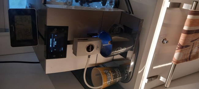

Ja już solarów nie chcę, szkoda wagi ALE u nas wyjazdy głównie weekendowe, mamy dwa akumulatory jeden to lifepo4 200ah a drugi to GEL 105AH. LifePo4 służy jak ja to mówię do zabawy i obsługuje Express ale nie taki kapsułkowy tylko normalny domowy, do tego TV, kamerę, ruter, ładowanie dwóch komórek i laptopów, jak stajemy to aku nałdaowany jest na full i po dwóch dobach aku ma napięcie około 12.7-12.8v. W tym czasie robimy od 10 do 15kaw, Tv gra około 8h - 10h telefony i laptopy. Drugi akumulator obsługuje piec, oświetlenie, pompkę wody i czujnik gazu, po tych dwóch dobach na kulometrze który obsługuje aku 105ah przeważnie mam jeszcze 60% pojemności akumulatora, do tego Akumulatora jest podłączony też solar ale on teraz nie działa bo jak przecież zima :zimno . Akumulatory ładowane są z Alternatora lub 230v i ten jeden jak pisałem z solara 140w. Po takich dwóch dobach przeważnie robimy minimu 200km i więcej ale po 200km aku naładowanie na full. W następnym Kamprze nie chcę solarów tylko dwa LifePo4 i ładowanie z alternatora i 230v, nam starczy ale My w jednym miejscu stoimy max 3 dni i jak zimą starcza to latem jest aż nadto :spoko
