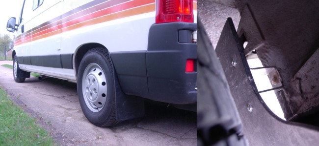

Naszukałem się i nakombinowałem by coś dopasować. I by spełniało funkcję. Się podzielę pomysłem :)
Nie jestem zwolennikiem (ze względu na estetykę ala Autosan) takich elementów w samochodzie, ale tu przeważyły kwestie użytkowe - mam pod spodem webasto, kartusz z gazem i zaworem, 2 aku z tyłu itd. Do tego tylne koła pięknie sypią piachem w profil nadwozia zaraz za kołem - który nie wiedzieć czemu jest częściowo otwarty właśnie od dołu.
Chciałem ograniczyć te prysznice.
Do Ducato FL 2004 dopasowałem te chlapaki, zarówno na tył i przód. Trzeba było oczywiście z tyłu i z przodu dorobić wsporniki alu. Montaż na wkręty inox i wosk Axenol który ma konsystencję gęstego smaru.
Polecam.

Wysłany: 2024-04-21, 11:59   Re: Chlapacze Fiat Ducato
Rudiger napisał/a:
No to uważaj przy parkowaniu tyłem na krawężnik :chytry

Wysłany: 2024-04-21, 12:01
Nie chcę Cię dołować, ale teraz masz ograniczenia cofania i wiazdów.
Stale cętka na mózgu, by nie urwać. Dojeżdżanie/cofanie do krawężnika, wjeżdżanie przednim kołem tyłem na krawężnik i chlapacze urwane, na 100% się zdarzy.
Również mam założone, ale krótsze, tłoczone z lekko wysunięta krawędzią na zewnątrz przeciw zachlapywaniu boków auta.

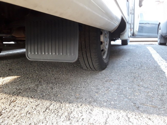

Wysłany: 2024-04-21, 12:16
wlodo napisał/a:
Ja założyłem z....Żuka :mrgreen:

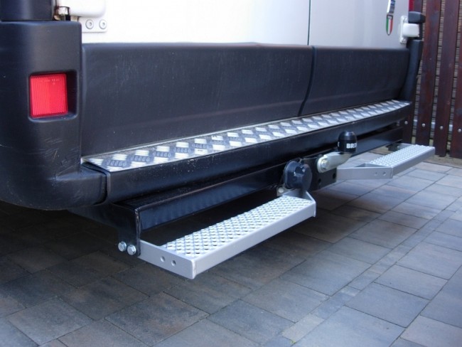

Wysłany: 2024-04-21, 12:17
Będę uważał. I tak muszę pamiętać o zbiornikach pod spodem.
A cofając to muszę i tak na co innego uważać - na podesty :)
A zaraz za nimi jest kosz z aku.
Niestety, dzielność "terenowa" jest ograniczona.
