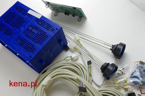

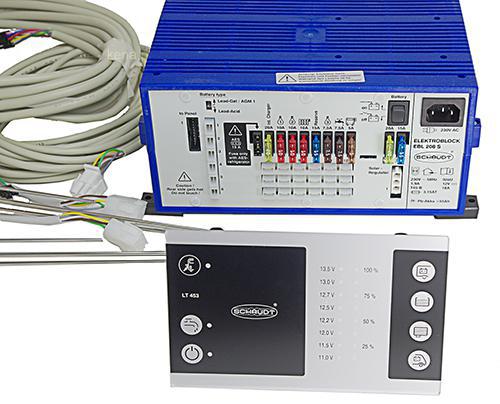

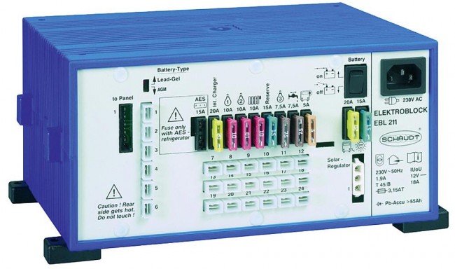

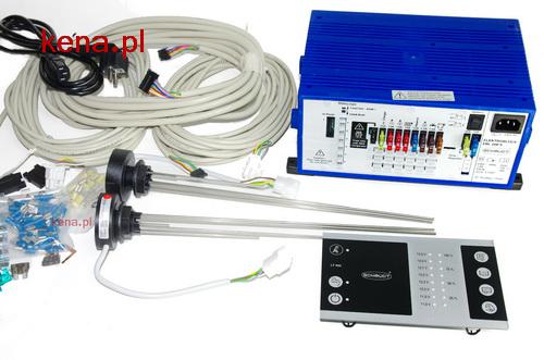

  Wysłany: 2024-05-07, 12:24   Elektroblok EBL 211
https://www.kena.pl/pl/in...d=3588&catId=87
Elektroblok EBL 211 + panel LT 453 + wskażniki wody
Kod produktu: 30672
Cena: 2 928,00 zł
Elektroblok EBL 211 + panel LT 420 + wskażniki ilości wody czystej oraz wody brudnej w zbiornikach.
Elektroblok jest niezbędnym urządzeniem w każdym kamperze umożliwiającym podłączenie dodatkowego akumulatora (min. 55Ah) do pojazdu. EBL 211 zawiera moduł baterii (ładowanie 18 A z sieci 230V, charakterystyka ładowania IUoU), zestaw bezpieczników 12V, włączanie pompy wody, przełącznik wyboru dla akumulatorów 6-ogniwowych ołowiowo- żelowych i AGM , wyłącznik akumulatorów dla wyłączenia w zimie (bez spoczynkowego poboru prądu), monitorowanie akumulatora- odłącza akumulator przy niskim napięciu. Równoległe ładowanie akumulatora części mieszkalnej i akumulatora rozruchowego podczas jazdy. Akumulator rozruchowy jest ładowany po przyłączeniu zasilania 230V prądem ok. 2A.
kompletne zasilanie 12V
z ładowarką 18A
ochrona akumulatora przed głębokim rozładowaniem
blok bezpieczników dla zabezpieczenia różnych obwodów 12V
możliwe podłączenie lodówki AES (z automatycznym wyborem żródła zasilania)
Panel LT453 pokazuje stan akumulatorów 1 i 2, poziom w zbiornikach wodny czystej i brudnej. Ma wyłącznik OFF dla całego systemu ze wskaźnikiem LED. Wyłącznik pompy. Diody LED wskazują: napięcia akumulatorów, poziom wody czystej lub brudnej, pompa ON / OFF , 12V ON / OFF , 230V dostępny .
W zestawie: elektroblok EBL 211
panel LT 453

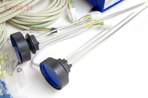

sondy do pomiaru poziomu zbiornika wody czystej
sondy poziomu zapełnienia zbiornika ścieków
kable i materiały połączeniowe Waga 3,9 kg .
Wymiary:elektroblok EBL 211: wys.130 x szer. 275 x 170 mm , panel LT 453 : szer176 x wys106 mm x 35mm . Producent: firma Schaudt.
