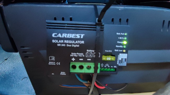

quote]Jakiej mocy są te panele i jaki regulator[/quote]
Panele 2x150
Regulator - załączam zdjecie

Ten regulator da max 14,7A i żeby naładować w pełni rozładowany akumulator 100Ah musi pracować z pełną mocą z 8h, w Polsce będzie ciężko, zwłaszcza po sezonie Jak dodasz drugi taki aku, to mogą być cały czas niedoładowane. Poza tym ten regulator jest trochę za słaby jak na te panele, bo jego max moc wejściowa to 242Wp, a panele mają 300Wp
