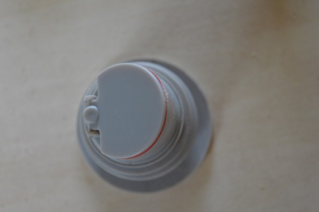

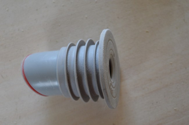

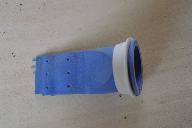

żeby nie było czuć , trzeba zamontować suche syfony , teraz dostępne są w różnych rozmiarach i w niskich cenach , chwila roboty i wieczny spokój .

Te suche syfony wydają się nieźle!
Umywalka i zlew - spoko chwila roboty
Prysznic i łazienka (dwa brodziki - odpływ pod prysznicem i w okolicy kibelka) to już raczej słabiej - da się do tego dobrać bez wyciągania brodzików? Jest jakieś dojście od spodu? Nie zaglądałem jeszcze
Przy tych temperaturach niestety szybko wysychają. Muszę korki dorwać do odplywow. Ten obok kibelka jest praktycznie nieużywany (tyle co np się chlapnie podczas kąpieli poza brodzik.

Można zamontować bezpośrednio na wejściu do zbiornika szarej .
