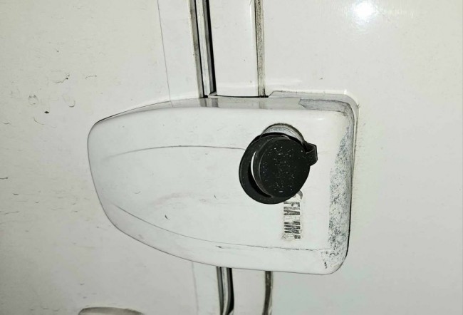

Mam trzy blokady otwierane jednym kluczem, kupiłem je nowe trzy lata temu i już po roku farba na zamku zaczęła odłazić a teraz odchodzi płatami jak wężowa wylinka ;)
Blokady fajne ale jakość lakieru do bani a słono kosztowały jak to do kampera.
Macie jakieś sprawdzone lakiery do aluminium, czy ewentualnie procedurę malowania tak by to nie odłaziło płatami jak teraz.
Irytuje mnie ta odłażąca farba i do tego mam brudne auto :haha:
Jutro umyję.

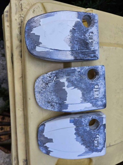

Z trudem pewnie można okleić lecz oklejana powierzchnia powinna być bez korozji i nośna dla kleju. Trzeba i tak dobrze ją przygotować. Więc będę malował.
Zdemontowałem i zdarłem większość farby. Fabryczne malowanie było jedną warstwą, na ostrych krawędziach bardzo cienko co było drogą dla korozji pod lakierem. A lakier całkiem mocny jakby proszkowy ale źle położony.

Nie spodziewałem się takiego bubla od Fiammy. Na zdjęciach wygląda to fatalnie.

Rumburak napisał/a:
Też się nie spodziewałem aż takiej fiamowskiej wtopy, ich aluminiowe lakierowane kasety markiz wiszą na deszczu latami i nie ma nawet śladu korozji pod lakierem.
Mają chyba jakiś problem z malowaniem odlewów bo lakierowane okucia niektórych bagażników rowerowych też im gorzej wychodzą. Tym problemem jest chyba zachłanność i pomijają etapy lakierowania. :gwm
