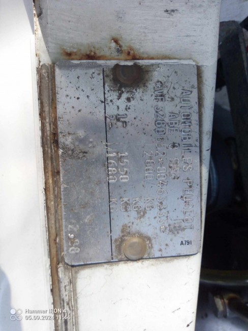

Z pasami nagle nie ma problemu! Diagnosta macha ręką, ALE, co to za niezgodność na tabliczce znamionowej?
Jaka kurna niezgodność znowu? Już podchodzę, patrzę, VIN ok (na ramie też), ale nagle masa własna się nie zgadza.
2800kg na tabliczce, a w dowodie 3100kg!!

Kurcze, no widzisz, potrzebny był przegląd stanu faktycznego i na tej podstawie można było w urzędzie zmienić dane w dowodzie? U mnie jeden urzędnik tak powiedział, drugi, że tylko wyciąg z homologacji.
Ja nie widziałem nigdzie tej drugiej tabliczki znamionowej... Jest może ktoś kto wie gdzie w Eura Mobil 88r moze byc takowa?

Rozumiem, że pisząc o "tabliczce znamionowej" masz na myśli tę która znajduje się pod maską , na której wybity jest VIN, numer homologacji producenta , DMC , naciski na osie i temu podobne sprawy ?
W przypadku np. Ducato nie jest to naklejka tylko blaszka z wytłoczonymi napisami.
Jeżeli kamper został legalnie wyprodukowany przez Eura Mobil na bazie nowego podwozia od Peugeota, to na tej tabliczce powinien być już numer homologacji producenta zabudowy (czyli Eura Mobil a nie Peugeota), a parametry DMC i inne powinny być zgodne z tymi wynikającymi z tej homologacji (jeśli się różnią to jest to co najmniej zastanawiające)
Podwozia pod zabudowę nie mają pełnej homologacji (tylko cząstkową) i nie da się ich zarejestrować jako pojazd.
Dopiero producent zabudowy nadaje podwoziu przeznaczenie i staje się on plandeką, kontenerem, lawetą, czy kamperem i dopiero wtedy można go zarejestrować.
Z tego m.in powodu , jak już wyżej wspominali Koledzy, w dowodzie rejestracyjnym marka i model powinny wynikać z homologacji producenta zabudowy a nie podwozia.
Nie znam historii Twojego kampera, ale sądząc po roczniku i tym co napisałeś , to kamper był użytkowany gdzieś za granicą , został do Polski przywieziony jako używany , a pierwszą rejestrację w kraju robił poprzedni właściciel.
Jeśli tabliczka znamionowa zawiera DMC niskie jak na kampera, w dowodzie rejestracyjnym pojazd widnieje jako Peugeot , a w zabudowie nie znalazłeś żadnej naklejki pochodzącej od Eura Mobil i na dodatek DMC w DR jest inne niż na tabliczce znamionowej to nie chciał bym być złym prorokiem, ale kamper wygląda mi na "kombinowany".
Mnie to wygląda tak , jakby podwozie było kiedyś czymś innym niż kamper, a zabudowa została na nim postawiona później (pytanie tylko czy jeszcze za granicą czy już w Polsce ?)

niejasno to napisałem. Tabliczkę znamionową mam oryginalną Peugeotowską pod maską. Jest ona nitowana. Nie ma na niej nic o producenta zabudowy... tak jakby to co pisałeś o możliwej "lewej" przeróbce mogła być jednak słuszna...
I oczywiście na tabliczce nie ma nic o Eura Mobil. Jest tylko
Automobles Peugeot A791
ABE C S (i trzy litery starte)
NUMER VIN (zgodny z tym co na ramie)
2800kg
i naciski na osie
Czy to A791 może być numerem homologacji?

właśnie rozmawiałem z serwisem kamperów w okolicy i to samo mi powiedzieli co wy, tabliczka znamionowa z pierwszgo etapu ma się nijak do tej z drugiego. Nie zawsze był obowiązek mieć tą drugą, ale jeżeli była tylko jedna to producent zabudowy dopisywał swoje nowe masy/homologacje na tej oryginalnej z pierwszego etapu.
Ech, najgorsze jest to jak kazik napisał, dałem się w ten bezdenną jamę biurokracji wepchnąć... i teraz tam nikt nie wie dokładnie z czym to się je.
Pani urzędnik, jak na swój arogancki sposób, nie potrafiła zrozumieć moich argumentów, że producentem kampera nie jest Peugeot, tylko Eura Mobil
"my potrzebujemy wypis z homologacji producenta co jest w DR"
:gwm
jeszcze raz dziękuję wszystkim, będę walczył o tą homologację z Peugeota i w razie co błagał o jakąś uzasadnioną odmowę na piśmie. Tak ta przemiła Pani urzędnik powiedziała, że wtedy "będziemy się zastanawiać". To był jej najbliższy moment odejścia od rygoru tych dennych zasad biurokratycznych. Zawsze coś.
A, żeby nie zaniklo, czy ten numer A791 w prawym górnym rogu może coś oznaczać? Albo ten ABE C S(?)R(?)4?
Życzę wszystkim dobrej nocy. Jutro walka z Peugeotem.
P.S. kurcze, macie zupełną rację z tymi zabudowami. Producent podwozia wypuszcza coś co nie jest stworzone do ruchu, a dopiero nadwozie z odpowiednią homologacją czyni je już pełnym i legalnym pojazdem. Ech...

W tak starym aucie nie wierzę, że ktoś zadał sobie trud przełożenia zabudowy na podwozie z staruszka.
Jakoś mi się to finansowo nie spina.
DMC na tabliczce masz z tego auta - bazy. Kamper w drugim etapie miał zapewne podwyższone DMC. Brak drugiej tabliczki znamionowej (kamperowej) utrudnia dowiedzenie tego. Rozwiązaniem może być normalny-przyjazny diagnosta.
