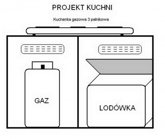

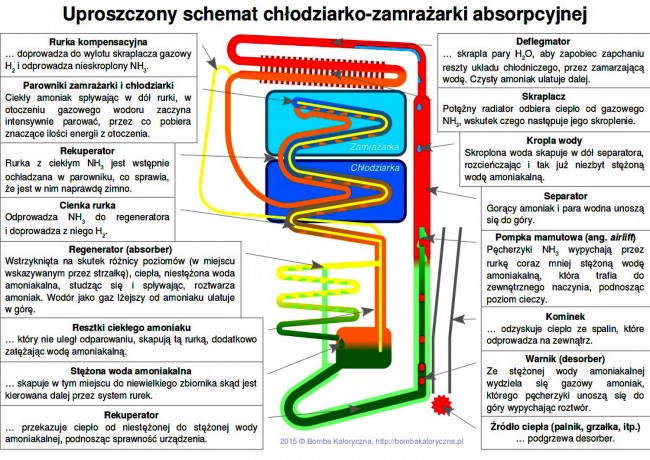

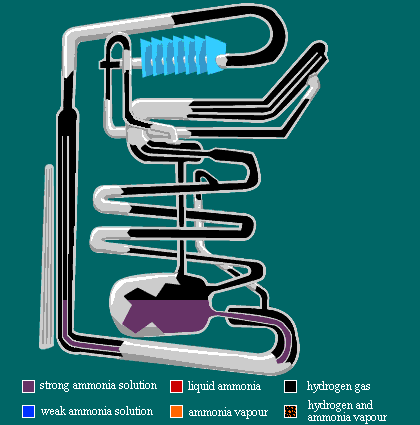

Wysłany: 2024-10-05, 21:56   Lodówka
Dometic group combicool rc absorbtie 12v 230v zilver 41 l
Plik ściągnięto 1897 raz(y) 45,7 KB
Plik ściągnięto 16 raz(y) 558,11 KB
