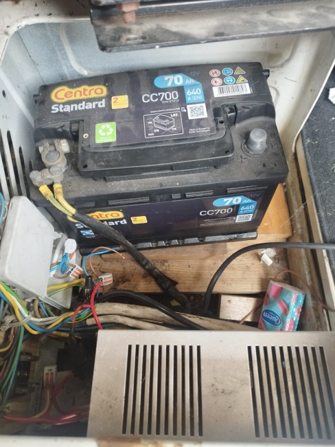

Dzień dobry. jak to zrobić najprościej ? kamper podpinany pod 230 V tylko, żadnego stania na dziko. Ducato 1.9 d 1991r.

Dzięki za porady, nie to było moim zamysłem o czym koledzy piszą, chociaż, owszem pojazd służy do przemieszczania się po kempingach i polach namiotowych z prądem i jakimś zapleczem sanitarnym, Dzisiejsza infrastruktura przydrożna na to także pozwala. Ot, proste pytanie, jaki "transformator " najlepszy/ chodzi o moc/ do zasilenia oświetlenia led wewnąrz i pompki wodny wraz z pompką WC. Bo pozostać chcę przy 12 v .

Sam transformator nie wystarczy bo musi być prąd stały. Ale na zdjęciu obok akumulatora widać skrzynkę - prawdopodobnie energobloku. Więc chyba jest jest tam prostownik zasilający instalację 12v. Do obsługi oświetlenia LED, pompki itd. z pewnością wystarczy. No i trzeba by zrobić porządek z tą plątaniną kabli, bo to kwestia bezpieczeństwa.

Dziękuję, owszem, jest tak jak na foto, tylko brak napięcia 12 v wewnątrz. 230 V po podpięciu pod słupek jest w gniazdkach. Jak podmienię inny akumulator, wszystko działa, pytanie więc jest, co zamiast akumulatora trzeba , by nadal było 12 v do zasilania oświetlenia i pompek. Co muszę "zewrzeć ", że tak napiszę , by wyeliminować ten akumulator?. Cały czas otwieram otwarte drzwi, wiem, wymiana aku załatwia sprawę, ale nurtuje mnie ta myśl , jak inaczej zrobić?.

Coś tu się w tym wszystkim nie zgadza. Co znaczy "jak podmienię akumulator wszystko działa"? Prostownik w energobloku jest podłączony do akumulatora a to razem jest podłączone do instalacji 12V przez bezpieczniki. Tak jest w każdym kamperze - nawet starym. Jeśli u Ciebie dzieje się jakoś inaczej, to znaczy że z instalacją 12 V jest coś pokopane.
