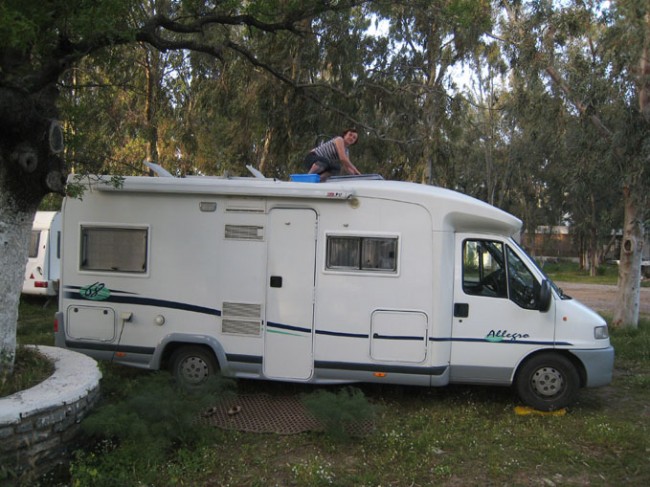

Wysłany: 2009-06-02, 15:23   Mam Chaussona z podwoziem Alko.
Os wleczona i drazki skretne. Prowadzi sie prawie tak jak samochod osobowy. Nie jest zupelnie czuly na wiatr ani na ciezarowki ktore sie wyprzedza. Nie potrzeba zadnego stopnia do wchodzenia. Zrobilem ja k dotad 160 tys. ale nigdy nic nie smarowalem. Jedyna wada to ze jest mniejszy przeswit tymbardziej ze kamper ma 7 m.
