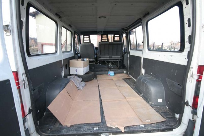

Witam serdecznie, chciałbym podzielić się swoim pomysłem na Camera.
Po powiększeniu się rodziny, aby móc podróżować samochodem po Europie jak to robiliśmy dotychczas postanowiliśmy kupić/zbudować kampera. Do tej pory podróżowaliśmy samochodem osobowym, w którym też spaliśmy, niestety z dzieckiem taka forma się nie nadaje i stąd zainteresowanie tematem.
Dlaczego ducato, niskie i krótkie i oszklone?
Jako priorytet było założenie, że to musi być samochód z wyglądy "niekamper", miał się nie rzucać w oczy, być dyskretny, łatwy w naprawie i tani w eksploatacji, a po podróżach miał być autem użytkowym. W pierwszej wersji polowałem na mercedesa MB100, ale po dogłębnej analizie wybraliśmy Ducato, który miał służyć także jako 9 osobowa osobówka.
Kupiliśmy Ducato.

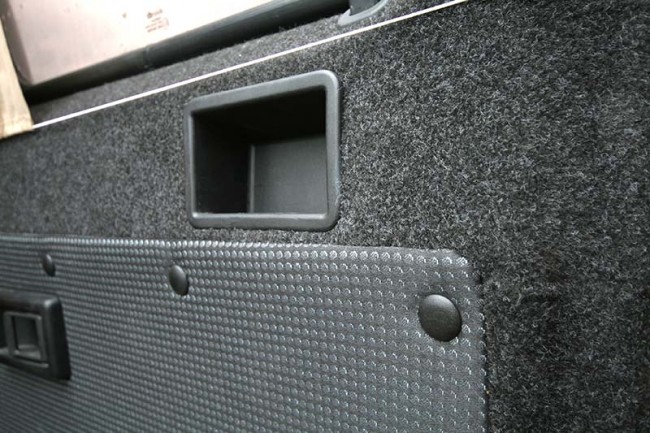

Jak widać nic w nim nie było. Najpierw przyciemnienie szyb za pomocą folii. Następnie przyszła tapicerka. Wymieniłem plastikowe boczki i wstawiłem wycięte z płyty pilśniowej obklejone materiałem tapicerskim na 3mm gąbce, a gołą blachę okleiłem wykładzina samoprzylepną.
Teraz przyszła kolej na kanapę. Dlatego wybraliśmy Ducato, bo wewnątrz jest 183 cm szerokości co od biedy umożliwia zainstalowania łóżka w poprzek auta. Ideą było, aby kanapa w czasie jazdy mogła służyć jako siedzenie, a także na postojach w pozycji złożonej była wygodnym siedziskiem.
Tak miał wyglądać etap I spełniający minimum potrzebne aby móc spać w samochodzie.

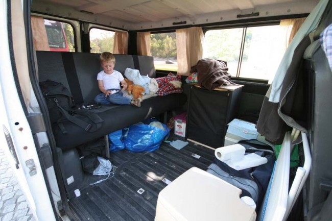

II etap (zrealizowany jeszcze nie do końca) polegał na zainstalowaniu dwóch szafek.
Problem z czasem przed pierwszym wyjazdem nie pozwolił na zrobienie drugiej szafki w której miała być kuchnia.

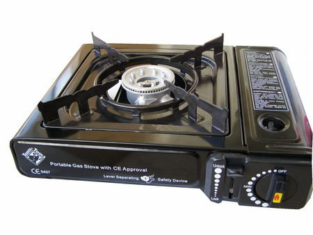

W jedynej (na razie) istniejącej szafce znajdowała się kuchenka na naboje, która sprawdziła się znakomicie.
Ja widać na jednym ze zdjęć mieliśmy ze sobą lodówkę (samochodowa na moduł Peltiera - nie sprawdziła się) oraz toaletę turystyczną (sprawdziła się znakomicie) oraz rozkładany turystyczny stolik który rozłożony wewnątrz idealnie pasował.
Teraz będzie kolej na szafkę od strony drzwi na której będzie zamontowany zlew z bieżącą wodą, potem jeszcze dwa rozkładane spania od strony przednich foteli, oraz schowki na tylna kanapą.
Poniżej znajdują się zdjęcia (proszę oglądać w kolejności od dołu go góry bowiem załączyłem je w niewłaściwej kolejności.

kuchenka turystyczna na naboje z zapalarką piezoelektryczną
Plik ściągnięto 32832 raz(y) 31,19 KB

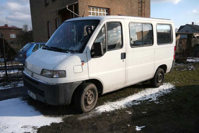

Auto w stanie surowym
Plik ściągnięto 534 raz(y) 84,57 KB
Plik ściągnięto 526 raz(y) 75,88 KB
Plik ściągnięto 573 raz(y) 78,89 KB
Oklejona blacha i otapicerowane boczki
Plik ściągnięto 502 raz(y) 115,98 KB

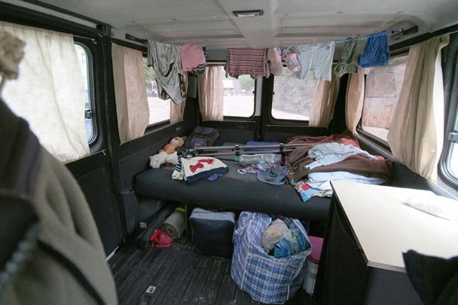

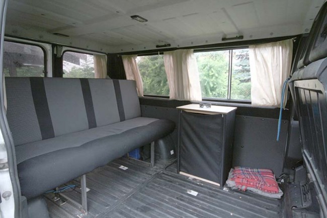

kanapa złożona
Plik ściągnięto 515 raz(y) 68,68 KB

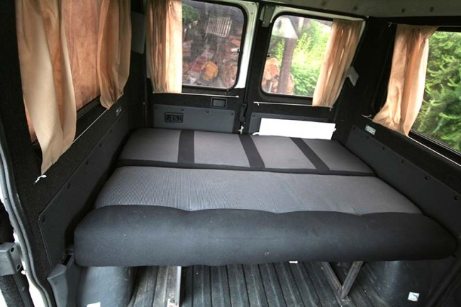

kanapa rozłożona
Plik ściągnięto 562 raz(y) 75,99 KB
szafka zrobiona z płyty pilśniowej na drewnianym stelaży otapicerowana materiałem typu Codura na 5mm gąbce. Drzwi zamykane za suwak (na zdjęciu lekko przybrudzona ;)
Plik ściągnięto 534 raz(y) 81,37 KB
Po załadowaniu wszystkiego do auta zrobił się niezły bałagan :)
Plik ściągnięto 554 raz(y) 81,05 KB
Mimo wszystko auto sprawdziło sie znakomicie
Plik ściągnięto 578 raz(y) 78,71 KB

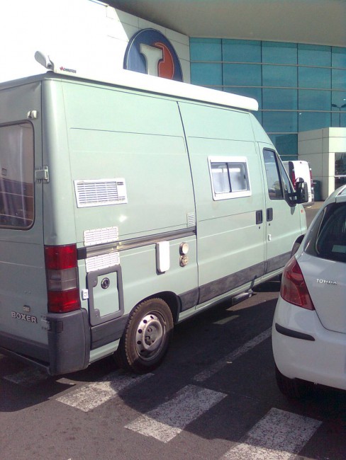

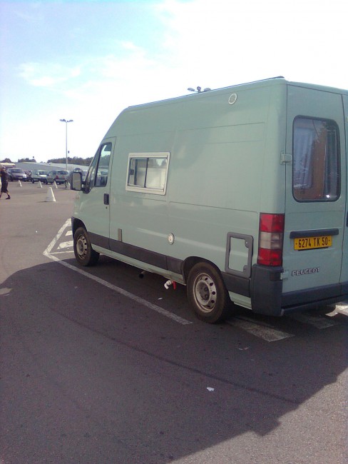

Żeby cię zachęcić i zmobilizować do pracy - załączam zdjątka camperka spotkanego w Limoges. jak widzisz - wielkość ta sama, wersja blaszak tylko wysokość jest... hmm... inna :)
Plik ściągnięto 464 raz(y) 229,16 KB
Plik ściągnięto 502 raz(y) 148,83 KB
Plik ściągnięto 512 raz(y) 173,9 KB
Pozdrawiam, maszakow

maszakow
JAFO? No way ...
Dołączył: 07 Kwi 2009
Piwa: 78/63
Skąd: Gdańsk
Wysłany: 2009-09-05, 23:25
A nawet więcej - dmuchany materac na podłodze się mieścił a ja spokojnie spałem wyprostowany w poprzek pod ścianką Jumpera. Nie da się to powielić niestety w LT35.
POza tym F68 - Trochę wyobraźni ... do jakiego auta mającego 140 cm szerokości usiądą w jednym równym rzędzie 3 osoby (i to w miarę wygodnie)?? Boxer/Jumper/Ducato po zewnętrznej ma ok 2m. Ledwo się mieści na remontowanych niemieckich autostradach na tych zwężonych pasach. Wyprzedzanie ciężarówek wtedy to majstersztyk tylko dla ludzi o mocnych nerwach :)
