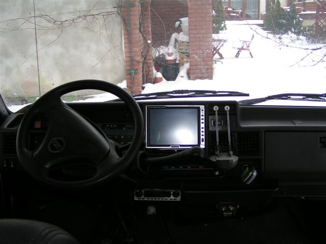

Bardzo przydatne wyposażenie samochodu. Zamontowałem monitor w desce rozdzielczej w miejscu radia. Monitor ma 8" jest dosyć duży. Kamerkę zamontowałem w tylnym zderzaku a więc dosyć nisko. Początkowo myślałem uruchamiać ją razem z wstecznym biegiem potem okazało się wygodne żeby pracowała podczas jazdy i działała jako lusterko wsteczne.

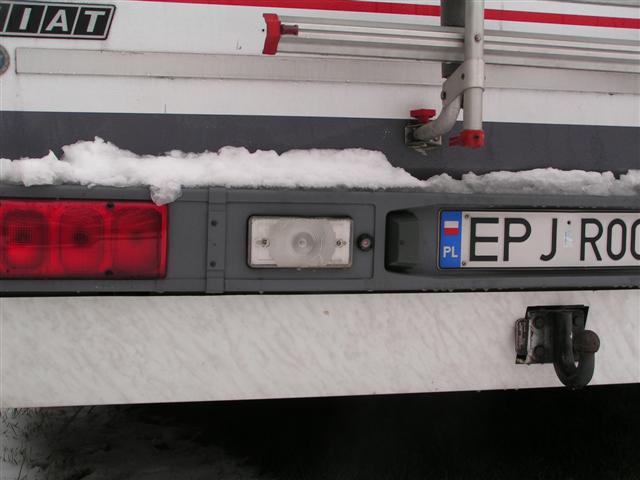

Wysłany: 2007-02-08, 12:52
Ja mam kamerkę w zderzaku między tablicą a lewą lampą. Sprawdza się bardzo dobrze. Z brudzeniem nie ma problemu nie bardzo się brudzi.
Jest nisko to nawet przetrzeć nie ma problemu.
Kamerka i monitor działa podczas jazdy bez przerwy, robi za lusterko. Wypraktykowałem jest wygodnie.
