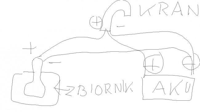

pionier01
Dołączył: 09 Wrz 2017
Piwa: 72/4
Skąd: Kuźnia Raciborska
Wysłany: 2023-01-01, 15:13
Rozumiem zasadę działania lecz brakuje mi jakiegoś przekaźnika po drodze z akumulatora do kranu i pompki. Jeśli podłączę 12V do pompki będzie cały czas pompować wodę. Więc bezpośrednie połączenie pompki do akumulatora (plus i minus) odpada. Musiałbym minus podłączyć do pompki i do kranu natomiast plus musiałby przechodzić przez kran. Jednak w kranie jest tylko jeden kabelek PLUS więc musi być jeszcze coś do czego podłączony jest bezpośrednio PLUS z akumulatora i PLUS biegnący do pompki. Przekręcam kran i uruchamiam napięcie w kabelku PLUS biegnącym do pompki.
Tak to rozumiem.
Plik ściągnięto 28 raz(y) 77,91 KB
Student
Twój sprzęt: Hymercamp 57 Ducato 92' 2,5TD
Dołączył: 28 Lip 2010
Piwa: 1/1
Skąd: Leszno/Trzebiny
Wysłany: 2023-01-01, 16:09
Trochę przekombinowałeś byłby niezły fajerwerk.Rozrysuj to tak plus z aku do plusa pompy ,minus z aku do kranu a drugie wyjście z kranu do minusa pompy.Kran nie ma biegunowości :ok

Wysłany: 2023-01-01, 17:06
Student napisał/a:
Generalnie to poprawny opis z tym tylko, że (+) podłączony jest z reguły do wyłączników w kranach. Jest to bezpieczniejsze rozwiązanie gdyż "pod napięciem" jest tylko połączenie pomiędzy akumulatorem i wyłącznikami w kranach. W dzisiejszej elektryce samochodowej (-) połączony jest z masą, ramą, szkieletem pojazdu. Długi obwód z pompą połączoną do (+) powoduje, że i pompa i wyłącznik w kranie cały czas "jest pod napięciem" i większe staje się niebezpieczeństwo zwarcia któregoś z przewodów lub urządzeń z masą.
Pompka zanurzeniowa, a taka najczęściej montowana jest przy wyłącznikach w kranach, znajduje się w wodzie, silniczek też jest "utopiony". Stałe połączenie pompki z (+) mogłoby skutkować elektrolizą wody.
Jeden z przewodów wychodzący z kranów połączony jest z (+) najczęściej poprzez bezpiecznik i jakiś włącznik na panelu sterowania kampera. Dalej mogą być dwie możliwości.
Obydwa "drugie" przewody z kranów łączą się razem (czasami jest trzeci wyłącznik i od niego przewód dochodzący z toalety). Wszystkie wyłączniki w kranach są połączone równolegle i razem jednym przewodem doprowadzają prąd do pompki, której drugi biegun połączony jest z masą (-). Cały prąd pompki przechodzi przez któryś z wyłączników w kranach.
Może też być, że dla zmniejszenia prądu płynącego przez włączniki w kranach, pompką steruje przekaźnik, który może znajdować się przy pompce lub w energobloku ewentualnie przy panelu kampera i prąd do pompki dochodzi poprzez ten przekaźnik.
Nie ma jakiejś sztywnej reguły jak to jest rozwiązane. W nowszych kamperach pompką może sterować mikroprocesor w energobloku albo panelu sterującym. W takim wypadku pompka może być zabezpieczona przed przegrzaniem lub pracą na sucho, bez wody.
