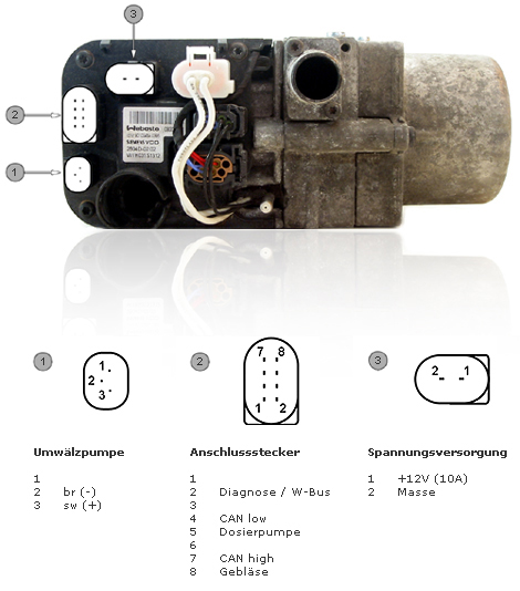

Oto fragment tego co znalazłem. Nich mi tylko niemieckojęzyczni koledzy podpowiedzą ... Umwalzpumpe to chodzi o pompę paliwa ?Nie wydaje mi się by ten model miał wbudowaną.
Biała kostka i przewody - to żarnik.
Czarna kostka i białoczarne przewody - to na pewno elektrozawór (nie ma przedmuchu na układzie paliwowym :) ) i ...chyba jeszcze obecności paliwa - raczej nie termopara.
Względnie ten elektrozawór to może być prosta pompka membranowa - elektromagnes i kołek stalowy jako element tłoczący. Widziałem takie rozwiązanie w tanim pistolecie natryskowym (wybitnie nietrafione - to był dopiero badziew), ale nie za bardzo jestem w stanie dostrzec tu elektromagnes....
Duża czarna kostka i niebiesko czerwone przewody - to CHYBA czujniki temperatury na wlocie i wylocie płynu
przyłącza

Po rozebraniu i złożeniu stwierdzam że nie ma ani pompy paliwa ani pompy płynu chłodniczego. Ciekawe - trzeba będzie rozeznać jaką maja wydajność i albo kupić drogie oryginały - albo coś wymyśleć w zastęstwie.
Kwestia okablowania też będzie ciekawa bo są dość oryginalne wtyczki... U zachodnich sąsiadów można kupić całe zestawy kablowe.
Witaj
"Umwaelzpumpe" to pompa wymuszająca obieg układu wodnego. "Dosierpumpe" to pompa paliwowa.
