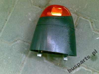

Są kierunkowskazy typowo na grubych odstawieniach około 10cm.W lusterkach masz zamało miejsca chyba że ledy,tylko nie kupuj przyklejanych bo są do .......... :ok

Co do tych nieszczęsnych kierunków w tym modelu wystających nie widziałem, ale może dało się zaadaptować z modelu 2002 jakie kiedyś miałem w swoim kamperku.
Plik ściągnięto 5572 raz(y) 15,13 KB

Co do bocznych kierunkowskazów,myślę,że jest to do przerobienia,czy do założenia.Wydaje mi się,że "izotermy" na nowczych ducatach,tych po 2002 roku,mają takie wystające lampy kierunkowskazu.Zorientuję się i dam znać.

tylko są dwa czy trzy rodzaje moje były najgrubsze :spoko

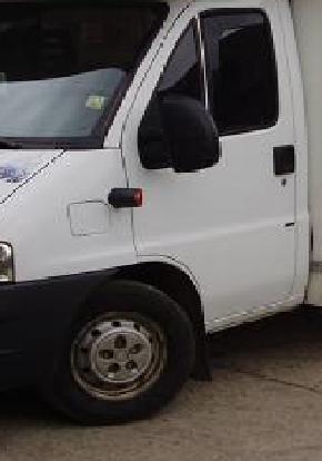

Najlepszy od Transita po 07
Plik ściągnięto 5555 raz(y) 14,83 KB
może i tak ale w transicie więcej miejsca aby go przykręcić może być problem w ducato są kierunki mocowane na metalowe kołki najpierw przykręcone do błotnika

Co do kieruneczków od Ducato 2002 - w tym modelu były wytłoczenia na błotniku pod te trójkąciki - wysięgniki, u mnie tego nie ma więc będą odstawać. Co do Transitowych - właśnie się nad nimi zastanawiam ale z kolei ciężko zamocować w tym samym miejscu bo....drzwi. Jak się otworzy max to urwą ten zypcyś znaczy wysięgnik (on jest dość "tłusty") - w Transicie jest on dalej od drzwi. A nie chciałbym mocować "dalej" a dziur po starych zaślepiać...
Dlatego właśnie chciałbym coś "dodać" na lustra na przykład - tylko czy nikt się nie czepi jak ustawię boczne kierunki jako "obrysówki"??? W Transicie chyba właśnie tak działają?
