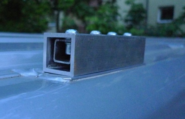

Ja mam ambitny plan wykorzystania oryginalnych "grzybków" do mocowania bagażnika dachowego, po weekendzie przymierzę prototyp stopki z dwóch kawałków profilu. Jeżeli będzie OK to będą dwa profile Al wzdłuż dachu przymocowane każdy w 5 punktach, do tego już łatwo solar zamocować.
A zauważyłeś że w zasadzie nie ma na rynku paneli o optymalnej dla Ducato długości 150-155 cm? Byłyby idealne do zamocowania w poprzek dachu, wszystkie dłuższe wystają nieładnie na bok, szczególnie przy dachu H3.

Takie coś ulepiłem jako mocowanie (jedno z kilku); jeszcze wymaga małej zmiany wymiarów aby można było podłożyć cienkie paski gumy. Do górnej powierzchni zamocuję podłużne relingi i dalej już z górki...
Rozstaw poprzeczny grzybków to 149 cm, po zewnętrznych krawędziach profili jest 152 cm.
"stopka"
Plik ściągnięto 21 raz(y) 76,28 KB

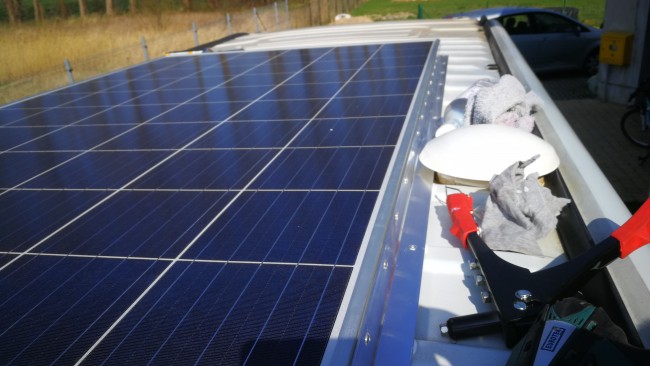

A ja mam na kątowniku alu z castojamy. Na nitach a pomiędzy klej sika do wszystkiego.
Plik ściągnięto 11 raz(y) 1,39 MB
