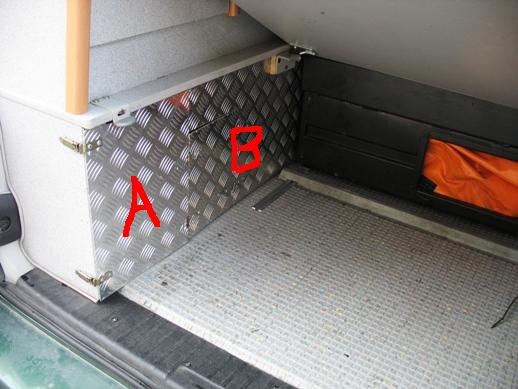

Mamy w koncu naszego kamperka. Vw T4 - tylko teraz wiele pytan, ktore latwiej jest ogarnac z instrukcja niz eksperymentowac: Gdzie mozna zdobyc instrukcje westfalii (ksiazka, plik, cokolwiek)?
Najwazniejsze nurtujace mnie pytania:
Jak sie programuje webasto i gdzie mi schowali ten drugi akumulator?, oraz pare innych.
Ciekawosc mnie bardzo zjada, samochod czeka na nas daleko as do poczatku sierpnia, wiec nie moge sobie codziennie posprawdzac, pomacac i takie tam.
Do tego czasu pozostaje mi tylko szukanie w necie, czytanie i pytanie radosnych posiadaczy podobnych jezdzidel.
Aha... instrukci nie mamy... poprzedni wlascicel tez nie mial... w sumie to poprzedni wlasciciel nigdy nie uzywal tego samochodu to kempingowania... a szkoda bo malo nam wytlumaczyl.. Pozdrawiam

Witam.
Drugi aku powinien być za lodówką a przed schowkiem na butle gazową. :spoko
Co do sterowania Webastem to muszę wiedzieć gdzie masz sterowanie nad lusterkiem wstecznym czy w panelu nad kuchenką.

w panelu nad kuchenka abok tez jest pokretlo nawiewu czy ciepla i wlacznik tylko do nawiewu bez grzania.... jakos tak chyba tam jest.....
p.s. smiesznie to brzmi jak sie opisuje spelnione marzenie ktore jeszcze trwa (wlasciwie to zaczyna sie spelniac)...
aha...akumulatora pod siedzeniem nie bylo bo siedzenie jest przymocowane "patykiem" (czyt. metalowa rurka) do podlogi i sie kreci :) . gdzies pod lodowka/kolo lodowki to moze byc ale wydawalo mi sie dziwnie trudno sie tam dostac wiec zostawilem to sobie aby sprawdzic w sierpniu przed weselem... dzieki za sugestie stawiam na lodowkowy wariant , jak sie tam latwo dostac ??

Jutro zrobię foto to Ci pokażę gdzie jest aku. :spoko

Wysłany: 2010-05-25, 22:22
Na foto pokazane jest gdzie jest aku pokładowy w T4
Tylna lewa część po zdjęciu osłony
Plik ściągnięto 2243 raz(y) 5,15 KB
A- schowek na butle z gazem
B- schwek na aku pokładowe
Plik ściągnięto 2243 raz(y) 36,05 KB

To by chyba pasowalo bo jest to jedno z dwoch miejsc w jakie nie zagladalem... (drugie to pod lodowka - ciekawi mnie co tam jest )
dzieki Wodnik....

Po lodówką jest cała centrala elektryczna z prostownikiem, przekaźnikami i innymi kablami. Jeżeli Ci wszystko działa to możesz tam zaglądnąć ale nic nie kombinuj.
Po podłączeniu zasilania zewnętrznego należy go uruchomić przez przestawienie wyłącznika na ON lub I /zależy od typu /. Przełącznik ten z zasady znajduje się
na słupku drzwi kierowcy od strony umywalki nad bezpiecznikami.
