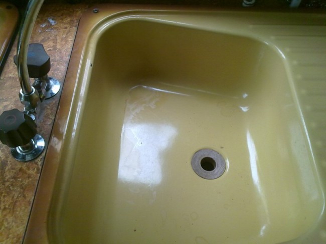

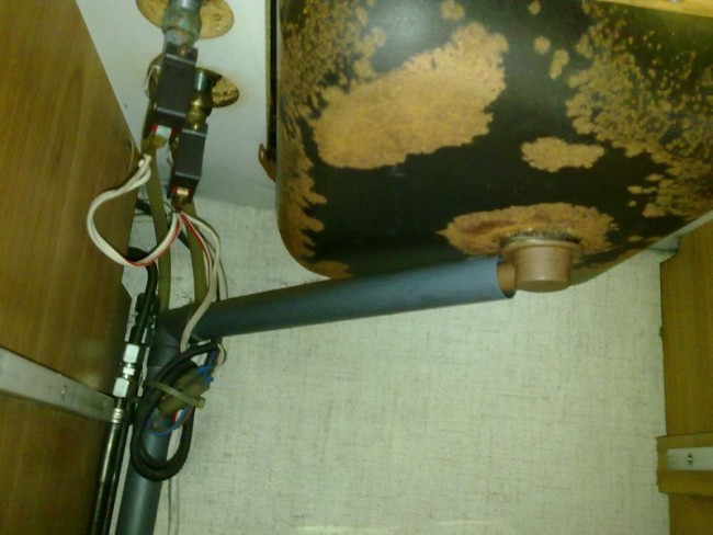

Drodzy moi - mija kolejny dzień moich zmagań z wodą w kamperze.
Zaczęło się od nie działającego bojlera (już działa i grzeje) oraz zatartego zaworu od wody zimnej (odblokowałem i działa)
Opisałem to w wątku http://www.camperteam.pl/...opic.php?t=8453
A ciepła woda nadal nie chce lecieć.
Stan obecny leci zimna w zlewie w toalecie i umywalce. A ciepła nie chce lecieć - ale się grzeje na pewno bo jak odkręciłem zimną w kuchni (wyłączona pompa byłą) to mi gorąca zaczęła lecieć??
Instalacja wydaje się być wyposażona w mikrowyłaczniki ale one nie działają? (zwierałem przewody na wszystkich i nic). Natomiast woda płynie i przy spadku ciśnienia załącza się pompa - więc chyba instalacja jest przerobiona na ciśnieniową!!! jak odkręcam mieszacz w łazience też leci ale zimna? Może ktoś wie co jest grane - mam zaplanowany wyjazd za tydzień i wolałbym mieć ciepłą wodę - POMOCY
Jeszcze jedno na fotkach z kuchni jest widoczny syfon umywalki - ciekło z niego na dole - doraźnie zakleiłem akrylem (jest to dość mocno skorodowane i trochę boje się ruszać - ale na wiosnę pewnie to zrobię - trzeba będzie zabezpieczyć to przed korozją. Jak się ten syfon demontuje (nie znalazłem żadnej śrubki) i jaki to jest syfon - jaki kupić?

Hej!
dziwaczek,
Z wodą ciepłą trochę poczekaj, niech zimna zleci, otworzyć mieszacz, wtedy woda zimna jest przymknięta i przepychana jest przez bojler ciepłej wody / przy Twoim założeniu, że jest ciepła w bojlerze, czas podgrzania ok 20 min / Powinno działać.
Odnośnie syfony pod umywalką, odciągnąć rurkę podłączeniową / siwą /, a sam syfon jest skręcony do środka, czyli przytrzymując górną część syfonu, kręcimy dolnym, oczywiście z wyczuciem by nie połamać.
Ot i cała filozofia. :szeroki_usmiech :spoko

Może faktycznie za krotko czekałem? Jak odkrecam kurek po lewej (umywalka łazienka) zimna woda leci jak odkecam mieszacz to leci mocniej. Ale ciepłej brak? Ten zawor od zimnej ma byc zamkniety czy otwarty jak chce ciepła? Dla odmiany w kuchni nie leci nic po otwarciu mieszcza, jak odkrece zimna w łazience to zaczyna leciec zimna. Magia albo cos zle robie?
Dziwaczek II oraz Dziwaczek I
Dembomen
Nazwa załogi: Dembomenki
Dołączył: 07 Mar 2008
Piwa: 23/24
Skąd: Ełk
Wysłany: 2010-09-27, 08:53
Hej!
dziwaczek napisał/a:
Może faktycznie za krotko czekałem?[b] 1 Jak odkrecam kurek po lewej (umywalka łazienka) zimna woda leci jak odkecam mieszacz to leci mocniej[/b]. Ale ciepłej brak? [b]2 Ten zawor od zimnej ma byc zamkniety czy otwarty jak chce ciepła? Dla odmiany w kuchni nie leci nic po otwarciu mieszcza, jak odkrece zimna w łazience to zaczyna leciec zimna.[/b] Magia albo cos zle robie?
1- dokręć więcej mieszacza i poczekaj dłużej aż doleci z bojlera
2- U mnie jest tak, pompę podającą wodę uruchamia tylko kurek zimnej wody, tam jest czujnik / mikrowłącznik / sam mieszacz mam ustawiony na optymalne mieszanie ciepłej i zimnej wody jest po prostu cały czas otwarty.
Musisz trochę poeksperymentować cierpliwie.
