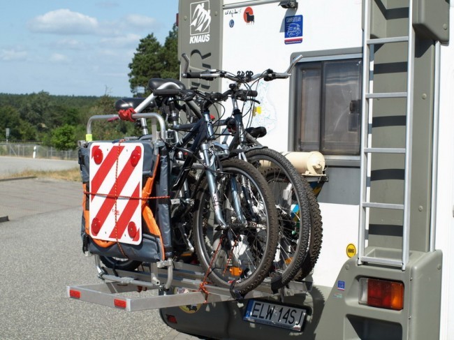

Po ostatniej podróży urlopowej / jak mi o mały włos Slowak nie wjechal Octawią w bagażnik na rowery/ planuję wymienić lampy bagażnika z zespolonych na pojedyncze z żarówkami diodowymi. Może w pełnym słońcu z tyłu auta będą lepiej widoczne. Czy ktoś z Kolegów takie diody użytkuje :?:
rafalcho
uzależniony od CT
Dołączył: 23 Kwi 2007
Piwa: 10/12
Skąd: Łódź / Andrespol
Wysłany: 2008-10-20, 08:56
Witam,
Ja mam takie ... czerwone obrysówki z diodami.
Plik ściągnięto 120 raz(y) 95,84 KB
