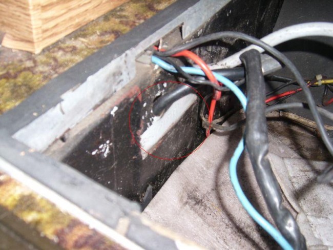

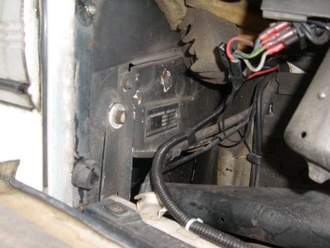

Tabliczka znamionowa jest tam gdzie opisałeś. Jest też numer nadwozia, a jakże. W oryginalnej "kaczce" jest wybity na pionowej blasze koło stopnia przy drzwiach pasażera. W naszych Hymerkach to miejsce istnieje, ale jest głęboko schowane; żeby odczytać numer trzeba... wyjąć akumulatory!

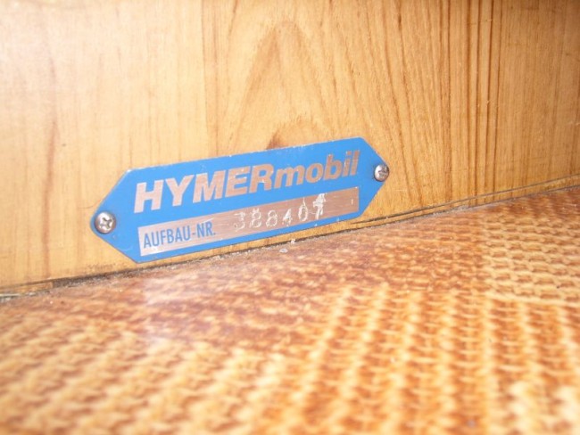

Poza tym jest jeszcze tabliczka Hymera z numerem zabudowy - na meblach przy wejściu po lewej stronie :spoko

Tabliczka znamionowa w komorze silnika
Plik ściągnięto 384 raz(y) 103,01 KB
Pole numerowe w skrzynce akumulatorów (w środku zdjęcia)
Plik ściągnięto 381 raz(y) 110,87 KB
Tabliczka z numerem zabudowy
Plik ściągnięto 414 raz(y) 112,15 KB

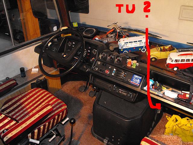

Mam normalną. Załączam foto czy mniej więcej tam?
Plik ściągnięto 13659 raz(y) 79,52 KB
Jarek
Piwa: 281/1367
Wysłany: 2010-12-20, 23:12
no wlasnie tam pod spodem jest klapka z bezpiecznikami

A dokładnie w którym miejscu jest tabliczka z numerem zabudowy? Nie rzuciła mi się jeszcze w oczy. Ta Hymermobila.
