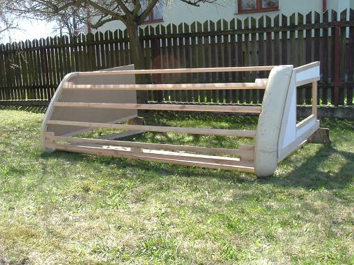

Wysłany: 2011-03-12, 20:57
Co prawda dużo starszy model od twojego, ale u mnie tak wygląda rozmieszczenie listew (dokładnie tak jak w oryginale)
Plik ściągnięto 2481 raz(y) 69,42 KB
