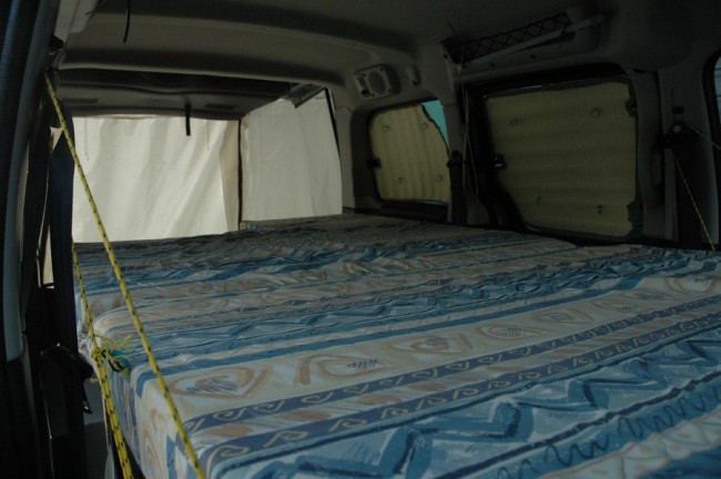

Przerabiał ktoś z Was kamperowanie w mniejszych pojazdach typu Peugeot Partner/Citroen Berlingo czy Renault Kangoo.
Samochód jako substytut namiotu. Na krótki 2-3 dniowy wypad.
Czy zechcecie podzielić się doświadczeniami?

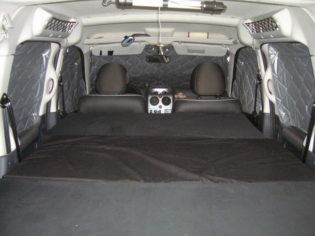

Witam.
Mam Berlinga którym zjeździłem kawałek swiata. Zdażało się również w nim nocować. Mam wersję dwuosobową więć z zabraniem gratów i wyposażenie nie było problemu. Jedyną rzeczą jaka lekko przeszkadzała to de facto brak izolacji dachu i scian bocznych w przestrzeni bagażowej ( później po pierwszym wypadzie dołozyłem ) co skutkowało skraplaniem wilgoci , oraz dość mała przestrzeń w której szybko robiło się duszno. Pomagało pozostawianie lekko uchylonych okien w drzwiach. Myślę że gbyby zainstalować wywietrznik dachowy choćby i rodem z klasycznego kampera da się mieszkać i zyć.

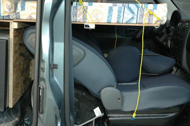

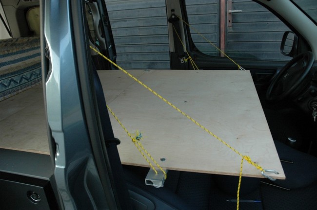

Ja mam ponad 190 wzrostu i problem jest taki, że na pace zwyczajnie się nie mieszczę.
Stąd konieczność przeniesienia spania wyżej i budowa konstrukcji. |

Może mój zamysł na szybko.
Nie planuję wykorzystywać go jako pojazd campingowy.
W zeszłym roku dwa razy zdarzyło mi się ruszyć samochodem, a nie wiedziałem gdzie się zatrzymam (taka robota). Za każdym razem było to nad morzem.
Wynajęcie tam czegokolwiek graniczyło z cudem - ostatecznie noc w samochodzie została spędzona.
Stad potrzeba zbudowania łóżka rozkładanego na takie okazje.
Na codzień samochód ma służyć do normalnej jazdy, pracy itp. |

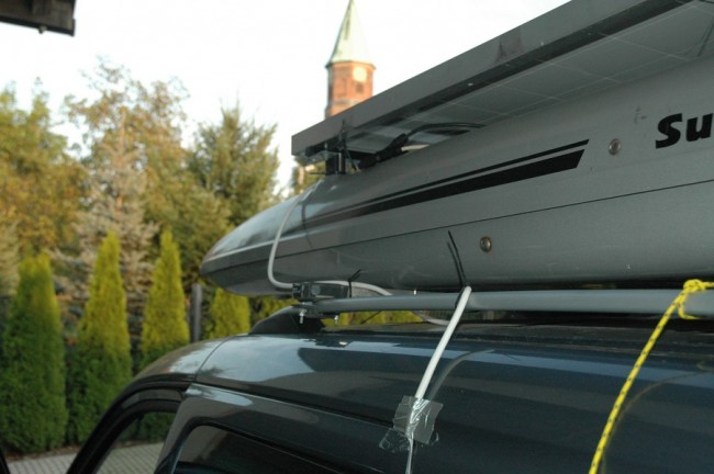

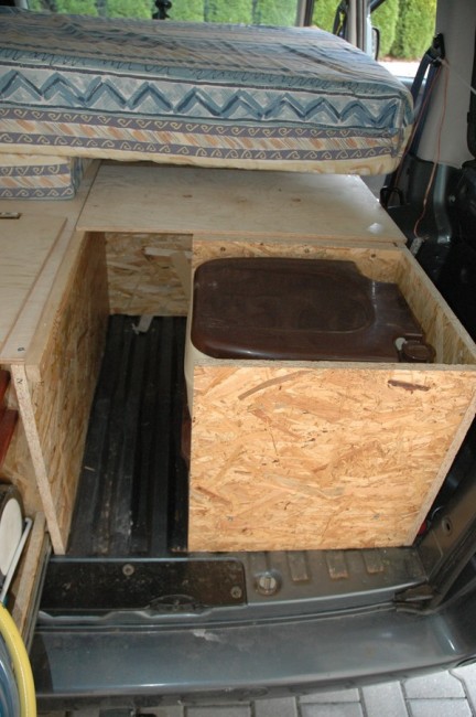

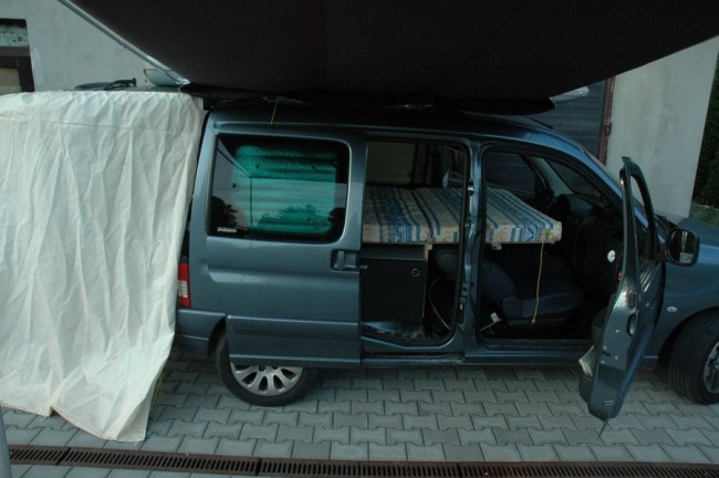

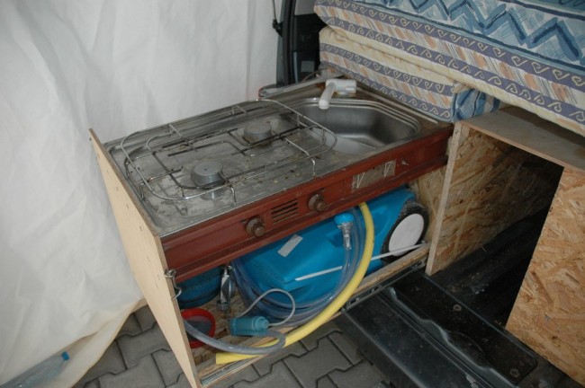

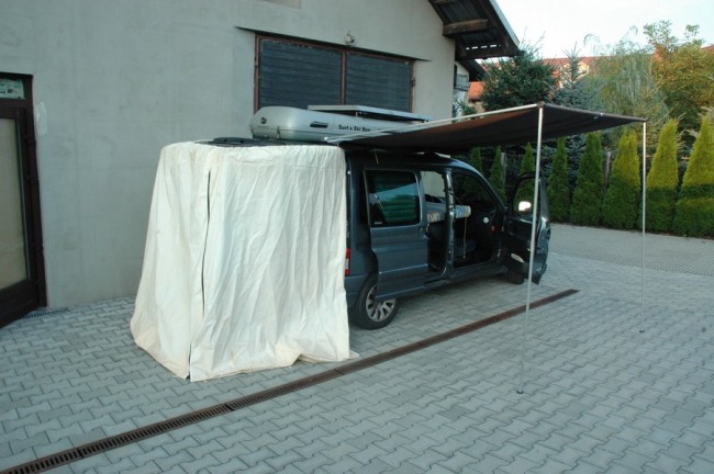

Witam, podepne sie pod istniejacy temat. Moze komus przydadza sie moje rozwiazania.
W te wakacje przejechalem berlingo 8500 w miesiac zwiedzajac hiszpanie i portugalie.
Jakby ktos chcial zbudowac cos podobnego to sluze pomoca bo niektore rozwiazania byly super a inne sie nie sprawdzily:(
Na wyposazeniu znalazlo sie:
Zestaw Solarny 120W podpiety do aku zelowego 80Ah
Lodowka sprezarkowa 50l waeco
Kuchenka 2 palnikowa
Zbiornik na czysta wode 21l
Toaleta przenosna
Lozko 205cmx120cm
Roleta
Box
Bagaznik na hak z 2 rowerami

Toaleta jezeli byla potrzebna wyciagalem ja pod tylnli namiot wiec.
Ze zlewu nie korzystalem w ogole, umycie naczyn zawsze odbywalo sie obok samochodu mialem dluzszego weza ktory sluzyl jako prysznic.
Materac mozna zrobic o grubosci 8cm, ja wybralem opcje 10cm |

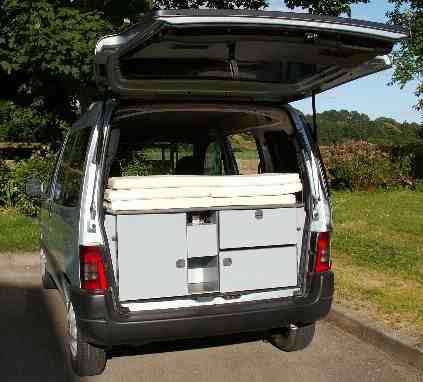

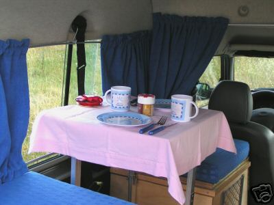

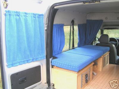

Taka szybka konwersja z samochodu "codziennego" to chyba tylko VW Caddy Tramp czy tramper. Jednak za dużym marketingiem i ceną kryje się praktycznie tylko rozkładane łóżko, zasłonki i podobne duperele. Gdy w grę wchodzi przystosowanie takiego samochodu na dłuższy czas (np. sezon urlopowy) to pole manewru jest dużo większe. Kiedyś dużo nad tym główkowałem i najbardziej spodobał mi się taki układ zabudowy jak we Fieście Courier na poniższych zdjęciach. Zabudowa ponoć demontowalna w godzinę i chyba dająca maksimum tego ile da się wydusić z tak małej powierzchni.
A w końcu i tak sprawiłem sobie mobilny namiot w postaci Transita Westfalii.
